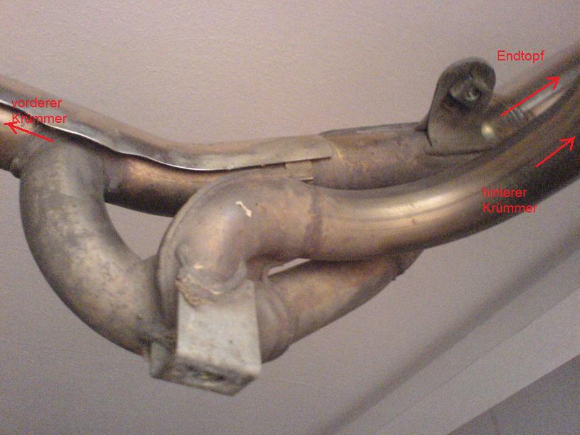

Hi ich hab ne Frage. Hab schon die Suche benutzt aber nix passendes dazu gefunden.
Warum sind die Krümmer der Sv 650 ab K3 eigentlich so dermaßen kompliziert verlegt? Wenn ich das richtig verstanden habe, sollen die Abgase doch so schnell wie möglich auf dem kürzesten weg vom Motor weggeleitet werden oder? Ich hab mal nen Bild gemacht, nachdem ich meine Original Anlage abgemacht habe (hab jez ne Laser Halb-Anlage dran). Könnt ihr mir das erklären?
//edit: ok, man sollte das bild wohl noch anhängen

Ja bei der Laser Anlage sind die Krümmer (meiner Meinung nach) auch wesentlich besser verlegt. Daher stell ich ja die Frage, warum bei dem Originalpott + Anlage die Krümmer so verwinkelt, ja fast schon verknotet, sind.

Damit die die gleiche Länge haben würde ich mal sagen :wink:

Beitrag von Dieter » 24.02.2007 20:06
euer hat geschrieben:Damit die die gleiche Länge haben würde ich mal sagen :wink:
Das stimmt! Beim 2-Zylinder sollten die Krümmerlängen exakt gleich sein damit beide Krümmer synchron arbeiten können. Meine BOS hat auch eine extraschleife des hinteren Krümmers unter dem Motorblock ganau aus diesem Grund!

Hm ok, danke, interessant zu wissen. Würd mich mal interessieren, was meine auf dem Prüfstand mit der laser Anlage bringt, weil dort die Krümmer 'gerade' sind. Ich hab zwar keine Referenzwerte im Vergleich zur Original Anlage, aber zumindest den Vergleich zum Forum bzw. zu anderen SVs...

RAINOSATOR
Beitrag von RAINOSATOR » 28.02.2007 20:55
Dieter hat geschrieben:
Gruß Dieter
Genaugenommen ist das nicht ganz richtig.
Von der Gestreckten Länge der Rohre gesehen muss der hintere Zylinder einen Kürzeren Krümmer haben als der vordere , da der hintere einen 180 Grad bogen hat , der zudem bei der Originalanlage auch noch einen viel zu kleinen Radius hat .
Das ganze kann man auch ausrechnen.
