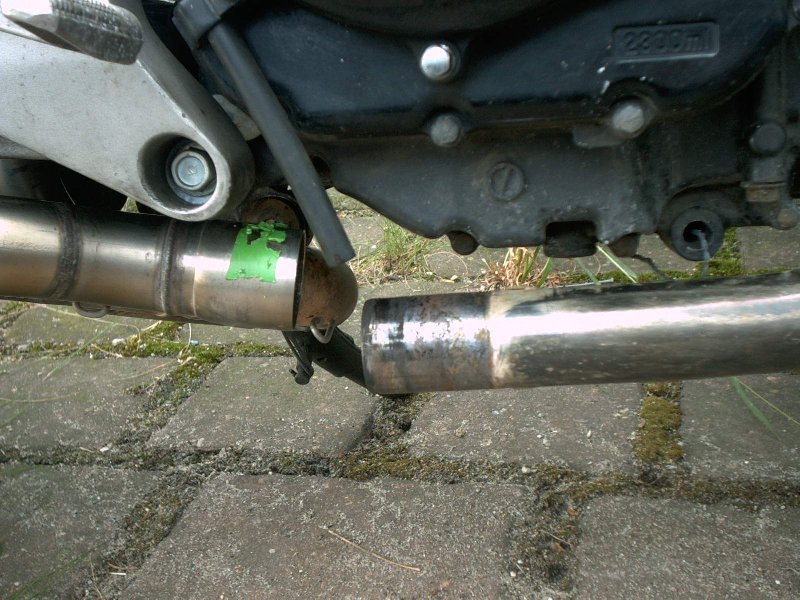

Hier mal ein Bild wie es jetzt aussieht..
Sven
- Krümmer.jpg (120.26 KiB) 855 mal betrachtet

> wenn ich mich nicht täusche hat er sie an seiner SVS!
Nein, ich habe eine Shark-"irgednwas". Genauer hab ichs nicht rausbekommen. EG-Zeichen hat sie aber, wenn ich auch nicht genau weiß, wie sie das geschafft haben.
Die Track würd ich aber auch nehmen.
> Entweder das Shark Krümmerrohr nachkaufen welches nicht gerad
> preiswert ist..
Oder mal den Jan fragen, ob er mal in den Keller schaut. Ich hatte mit der Shark-Anlage ein ähnliches Problem und hab nach diversen Basteleien und Einkäufen noch ein paar Krümmerteile übrig, glaub ich. Eventuell ist sogar ein vorderer dabei.
Die Teile mit den doppelwandigen Steckverbindungen selbst nachzubauen ist wohl nicht so einfach, wenns so wie original werden soll.
