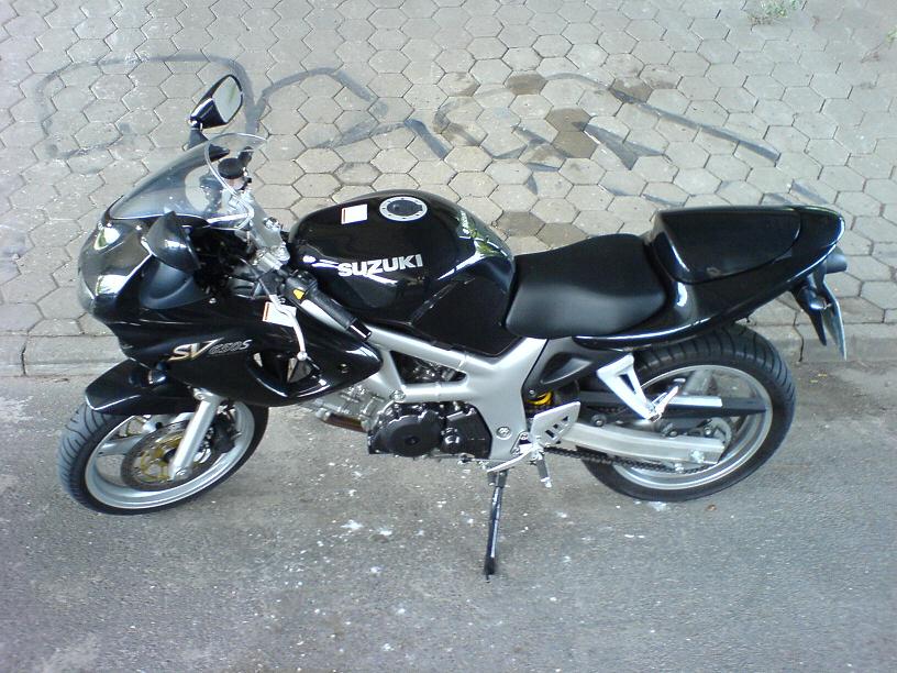

Könnt ihr mir anhand der Bilder sagen, welches Baujahr mein Knubbel hat?
Auf den Papieren ist EZ 2005. Und da Reimort auch keine Angaben in den Papieren etc...

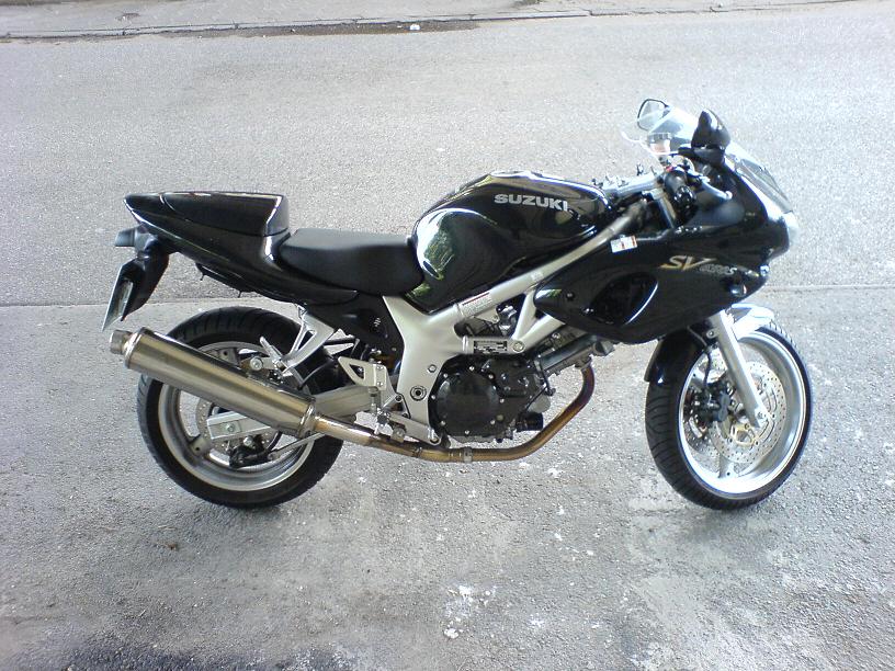

Und auch nochmal die andere Seite...

Beitrag von Drifter76 » 12.12.2007 20:38
Müsste laut History eine 2002er sein...
http://www.svrider.de/index.php?seite=History_SV650S
Seh ich doch richtig, das du die Gabelstopfen mit der Federvorspannung dran hast, oder?

Jep, silberne Felgen, silberner Motor, müsste ne 2002er sein.

Beitrag von Drifter76 » 12.12.2007 20:45
Die 2001er hatte auch silberne Zylinder und Felgen. Aber nur die 2002er hatte die Federvorspannung an der Gabel...

Jaa, Herr Drifter, hast ja recht. :lol: Die Einstellpinöppel hab ich auch schon gesehen :oops:
Aber ne 02 mit EZ 2005 ist schon ne Rarität 8O

Beitrag von Dieter » 12.12.2007 21:47
Benni86 hat geschrieben:Aber ne 02 mit EZ 2005 ist schon ne Rarität 8O
Die hat dann aber wirklich lange im Laden gestanden, oder die haben einfach das Datum des "reimports" genommen...
Von meinem Kumpel die Knubbel ist EZ 2003, die haben wir neu bei Ebay für 5050€ gekauft damals mit 2 Gahren Garantie -> keine Graue!
Sieht genau aus wie Deine also aus 2002!

Beitrag von SvFaxe » 13.12.2007 15:14
hmm.. ich glaub nur ie 2002er hatte diese Version der Aufkleber, die hab ich nämlich auch dran ^^

Beitrag von Gelöschter Benutzer 431 » 13.12.2007 15:39
Ganz klar ne 2002 er :wink:

Beitrag von HHcity » 13.12.2007 20:36
Danke, für die antworten. hatte in der history auch geschaut. aber ganz ehrlich, kann da keine unterschiede feststellen... bin halt noch neuling.
die knubbel stand wohl ewigkeiten in asien. so hat´s mir jedenfalls mein kumpel erzählt. er hatte sie damals neu gekauft.
und federvorspannung innner gabel? besser als ohne? null plan, sorry...

Beitrag von Drifter76 » 13.12.2007 21:12
http://www.svrider.de/Homepage/Bilderga ... 0ed7b9.JPG
Schau dir einfach mal diesen Gabelholm von oben an. Dort ist kein Einsteller, mit dem man die Gabel vorspannen kann, drauf. Und nun schau mal auf deine Gabel.
Da befindet sich oben auf dem Gabelstopfen der Einsteller, den man mit einem Schlitzschraubendreher die Vorspannung variiert werden kann...

Beitrag von Dieter » 13.12.2007 23:18
Drifter76 hat geschrieben:Einsteller, den man mit einem Schlitzschraubendreher die Vorspannung variiert werden kann...
Bei der Knubbel ist das kein Schlitz sondern eine Schlüsselweite SW 10 also kann nur mit dem Maulschlüssel verstellt werden.
