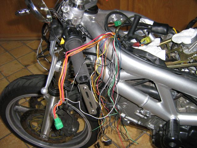

Moin zusammen,
ich benötige an meinem neuen Zubehörtacho (Motscope mini) geschaltetes
Plus als Betriebsspannung. Laut Schaltplan soll an den Instrumenten eine
rote Leitung ankommen. Tut sie bei mir aber nicht.
Ich habe eine rot-schwarze und eine rot-weiße Leitung... wenn ich den
Plan richtig deute, dann ist die rot-schwarze für die Benzinstandsanzeige.
Weiss jemand aus der geneigten Leserschaft, ob rot-weiss mein Freund
ist? Im Schaltplan gibt es überhaupt keine rot-weiße Leitung!
Ja, ich weiss - ich könnte die Batterie auch anklemmen und mit dem Multi-
meter messen. Nur hat mein Ladegerät scheinbar seinen Geist aufgegeben.
Und ich mag die leere Batterie nicht noch mehr belasten. Ersatz für den
Lader kommt erst in ein paar Tagen...
Danke & Gruß,
Henrik - dessen letzte Elektrikarbeiten an einer SV deutlich über zwei Jahre her sind

Beiträge: 15671
Beitrag von Dieter » 03.03.2008 13:18
Hallo, Henrik.
Du kannst auch das geschaltete Plus vom Stecker der Vergaserheizung bis da ziehen, ist ein halber Meter Kabel mehr. Vielleicht auch ne Idee, oder??
henrik
Beitrag von henrik » 03.03.2008 13:22
Dieter hat geschrieben:Hallo, Henrik.
Wäre eine Idee. Nur hängt da bei mir die Vergaserheizung schon dran.
Und das Zündungsplus vom Originaltacho muss ja irgendwo ankommen.
Daher würde ich das lieber nutzen.
Aber die Idee an sich ist gut.
Grüße, Henrik

Beitrag von kw » 03.03.2008 14:34
Hallo Henrik,
hast mail
Gruß Klaus
Gertrud hat noch ne blaue/rote Schwester bekommen
CBaum
Beitrag von CBaum » 03.03.2008 20:49
Bei mir ist plus das rot-schwarze Kabel
henrik
Beitrag von henrik » 03.03.2008 22:19
@kw: danke!
@CBaum:
rot-schwarz habe ich jetzt nicht gemessen, aber laut Plan schaltet es die
Reserveleuchte.
Orange-grün schaltet bei mir mit einschalten der Zündung. Rot-weiß =
Dauerplus = nicht zu gebrauchen (wer will schon, dass der Tacho immer
an ist).
Grüße, Henrik
Beiträge: 15671
Beitrag von Dieter » 04.03.2008 11:34
Hallo henrik,
orange grün ist auch nach meinem Schaltplan die richtige...
Rot geht von der Batterie zur Haiuptsicherung, dann gehts rot weiter zum Zündschloss wird nach dem Zünschloss orange, geht von dort zum normalen Sicherungskasten, wird dort nach der Sicherung orange-grün und geht dann zum Tacho (und noch zu ein paar anderen Verbrauchern)...
Hast du keinen Schaltplan, oder kannst du ihn nicht "lesen"??
Gruß Dieter
