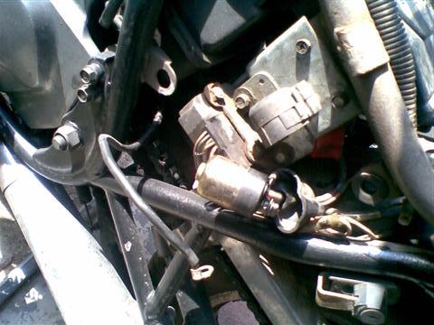

hallo,
ich hab mich heute mal wieder mit meinem zweitmotorrad beschäftigt, einer 26 jahre alten kawasaki. um die geht es auch (verzeiht es mir das in einem suzuki forum anzusprechen, aber mit der SV wurde mir hier auch immer gut geholfen).
seit einiger zeit schon springt die alte dame nicht mehr an, per e-starter. kickstarter hat sie nicht. beim letzten mal anschieben hat nicht eine funke gezündet (zumindest sagen meine ohren das). die kerzen sind zwar schon etwas älter, aber kaum km gelaufen. sehen noch gut aus.
der anlasser hat zum schluß nur noch eine art schreddern von sich gegeben (obwohl neu). das hat sich nochmal geändert in ein einfaches klicken wenn man das knöpfchen drückt.
hab schon versucht:
- oft hintereinander drücken, falls anlasser einfach verklempt
- überbrückt von der großen autobatterie
klickt nur
dann hab ich das klicken mal lokalisiert. hab ich auch gefunden.
für mich siehts aus wie ein relais (fotos häng ich an).
is das das anlasser relais? kann man da was reparieren?

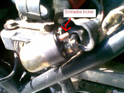

ist das schlimm das die markierte schraube locker ist?
ich bin für antworten und ideen über die weitergehende vorgehensweise dankbar.

der anlasser is alt-neu
anlasser war letzter jahr kaputt, aber es gibt in kiel son abgefahrenen typ der hat ma eben aus 3 alten anlassern einen neuen zusammengebaut. damit lief sie dann auch (bis ich meine SV gekauft hab, ab da wurde sie sehr vernachlässigt
kleiner nachtrag: das relais (wenns eins is) klickt nicht mehr. is das gut?
dafür tut sich gar nichts mehr wenn man aufs knöpfchen drückt. das is nich gut!
mit dem hämmerchen klopfen bringt dann auch nichts mehr, wa?

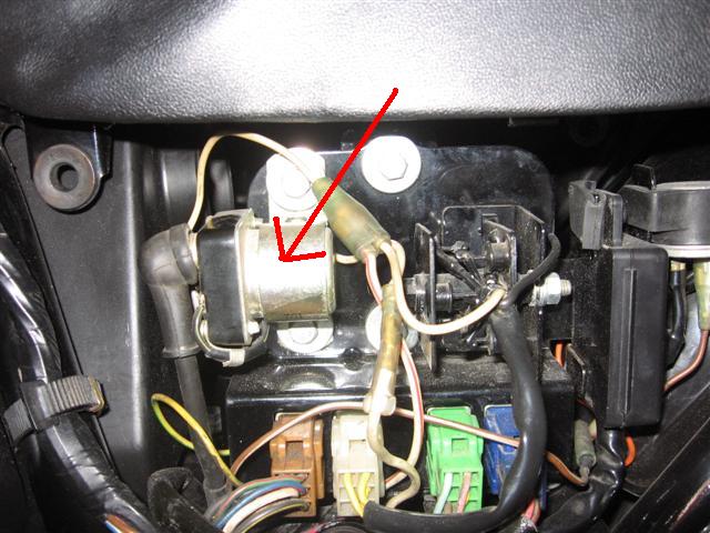

Alsooo das dürfte das Starterrelais sein.
Bei mir sind da alle Kabel fest 78er Z 1000
Siehe Bild roter Pfeil
Leider kann ich nicht erkennen was du für ein Modell hast.
Ansonst wird dir hier geholfen http://www.kawasaki-z.de/

borsti
dat is ne Z440 A
die schraube zieht sich automatisch fest wenn man kabelöse und mutter festschraubt. hab ich erst verstanden nachdem ich das relais einmal ausnander genommen hab.
also aktueller stand: kein klicken, schraube fest, kabel scheinen in ordnung, mittlerweile gar keine reaktion bei betätigung des anlassers.
vorschläge?
vorschläge?
