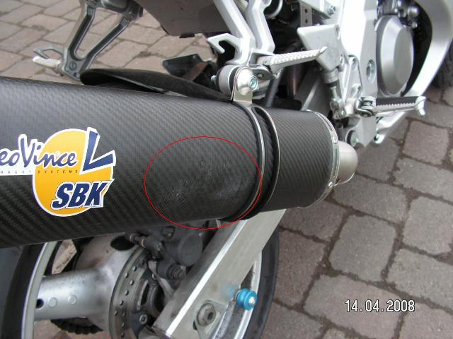

Hallo Forum,
hab mir ein LeoVince Carbon ESD gekauft. Beim Auspacken fiel mir auf, das auf der Seite ein paar weiße "Kratzer" sind (als wäre man da irgendwo mit vorbei gekommen). Gut, dachte mir "damit kann ich leben". Heut habe ich meine erste Fahrt gemacht und mir ist aufgefallen, dass diese "Kratzer" mehr geworden sind. Sieht aus als ob die Oberfläche anfängt zu platzen. Was haltet ihr davon??

leidiges thema durch die hitze des V2. umtauschen :twisted:

einfach keinen carbon leo kaufen, titan oder alu müssts sein, sonst wirste das problem immerwieder haben und irgendwann lässts sich nimmer umtauschen :D

ohne DB-Eater fahren hilft in der Regel auch.......... :?
Das beste ist wohl , den Carbonkumpel gegen Alu/Titan tauschen wie oben schon angemerkt

Ist aber nicht nur bei LeoVince so. Auch an meiner Shark Competition DSS highup war vorher ein Carbon ESD dran. Jetzt Titan :wink:
Die einzigen "funktionierenden" Carbon ESD sind glaub ich die von Akrapovic, die sind innen besser gedämmt und werden außen auch bei längeren Fahrten nur handwarm. Hat aber auch seinen Preis.

Den Effekt des Aufplatzens der Endtöpfe wird man aber nur haben, wenn der Motor hart rangenommen wird. Bei touristischer Fahrweise halten die Carbon-ESDs genau so lange wie die Alu- oder Titanvarianten.

Ne ne ich hab das nicht geschrieben....nur in letzter Zeit hatten wir weniger Reklamationen der Carbon Leos :D
MO
PS: Ich denke aber nicht, dass da was geändert wurde....allerdings wurde der DBeater mal wieder geändert...aber ob das hilfreich ist :roll: :wink:

Benni86 hat geschrieben:Die einzigen "funktionierenden" Carbon ESD sind glaub ich die von Akrapovic, die sind innen besser gedämmt und werden außen auch bei längeren Fahrten nur handwarm. Hat aber auch seinen Preis.
Oder die von BOS, die haben innen noch zusätzlich ein Edelstahlblech in der Hülle! siehe hompage
http://www.bos-exhausts.com/d-anatomy.html (oben mitte auf das Bild gehen und den Text lesen)
