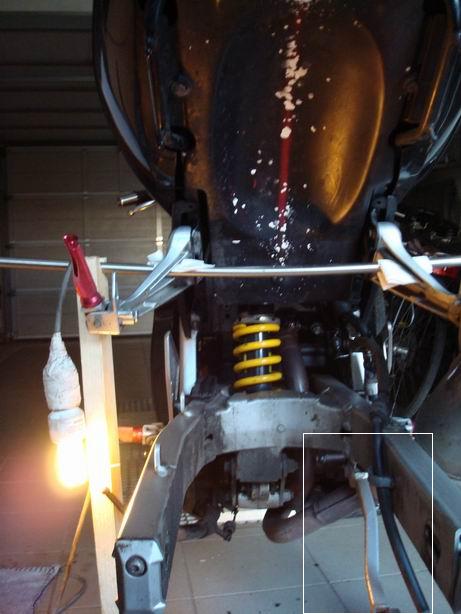

Ich bin heut mit meiner Maschine (SV650N Bj.01) zur DEKRA und habe keine Plakette bekommen, weil der Typ meinte, dass die Strebe hinten rechts unter der Schwinge - die vom Bremssatel aus nach vorn führt - verbogen sei.
Das Ding hat 2 "Knicke". Ich sag noch zu ihm:" Ich glaub das ist normal. Das muss so". Wusste es so wie ich da stand aber auch nicht 100%ig.
Jetzt hab ich mir mal ein paar Bilder im Inet angesehen und siehe da - so wie ich das sehe sind die Dinger alle ab Werk 2fach geknickt/gebogen. Kann mir das bitte einer bestätigen - vielleicht kann ich mir ja irgendwie die Kosten des 2. Vorführtermins sparen.

Hier haste n Bild von meiner Stange:

Math - danke für das Bild!

Mach doch mal ein Foto von deiner Stange und poste es hier rein. Dann können wir alle überprüfen ob es nicht verbogen ist.
