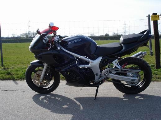

Hi, kann vll mal jemand en Bild oder so von der Standgas-Einstellschraube hochladen??

Also wenn du die Knubbel fährst wird auf der linken Fahrseite sein. Ist ein schwarzer Schlauch mit einem Rädchen am Ende und hat einen weißen Ring dran.
Habe leider kein besseres Bild gefunden

Beitrag von Nostadt » 22.04.2008 21:50
ne, war die neuere, aber der hat auch den schwarzen schlauch mit dem weißen ring... ich denke mal, das is das selbe, werde es morgen mal ausprobieren...

Genau der isser :wink:
Die Schraube für das Standgas aber nur dann einstellen, wenn der Motor schon auf Betriebstemperatur ist.

alles klar, danke... hat funktioniert...
