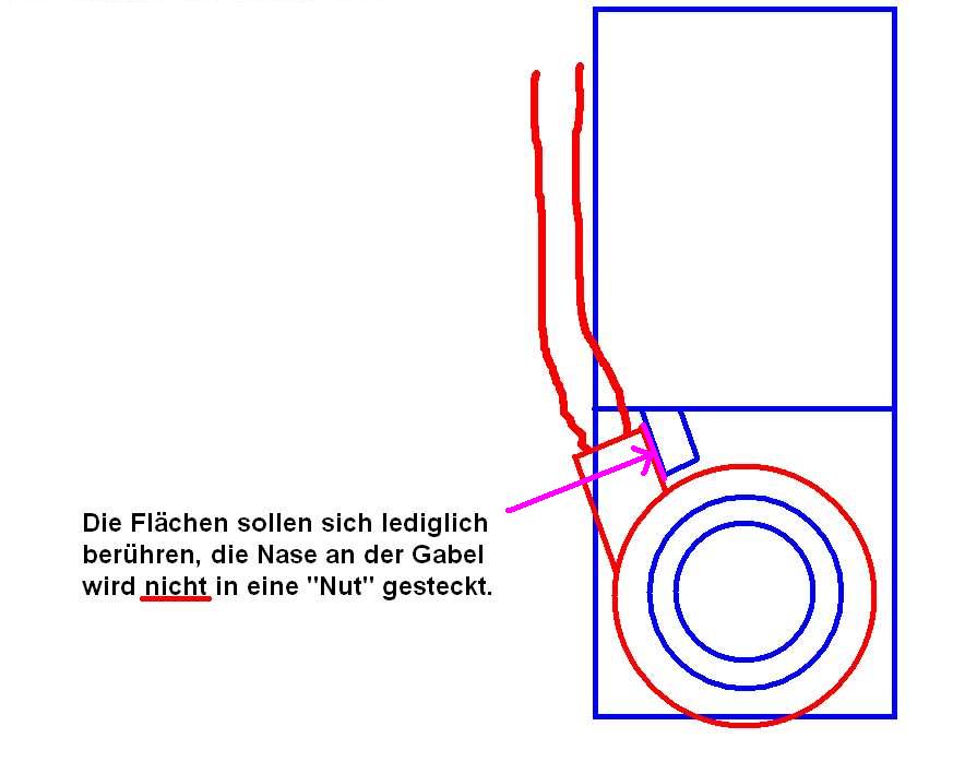

Sag mal, sind das auf den Bilder wirklich Metallspäne oder sind das alles "blos" Kunstoffflocken?
Der Spalt zur Felge sieht so ungleich aus, oder täuscht das auf den Fotos blos?
Für mich sieht das so aus als ob der Tachosensor (das schwarze Kunststoffteil) schief sitzt, war damals bei Lemming auch so.
Eventuell muss bei Dir auch blos der Tachosensor wieder richtig eingesetzt werden ...

Metallspäne ist schon mal schlecht.
Das Vorderrad muß auf jeden Fall noch mal raus. Dabei ganz kritisch begutachten, wo Metall abgetragen wurde, und ob das an der betroffenen Stelle toleriert werden kann.
Wen der Tachosensor schief sitzt hat der "Reifenschrauber" wahrscheinlich probiert den Tachosensor so zu montieren, dass die Nase von der Gabel in einer Vertiefung von Sensor sitzt.
Das wäre dann falsch - lediglich die Außenflächen sollen aneinander anliegen.
