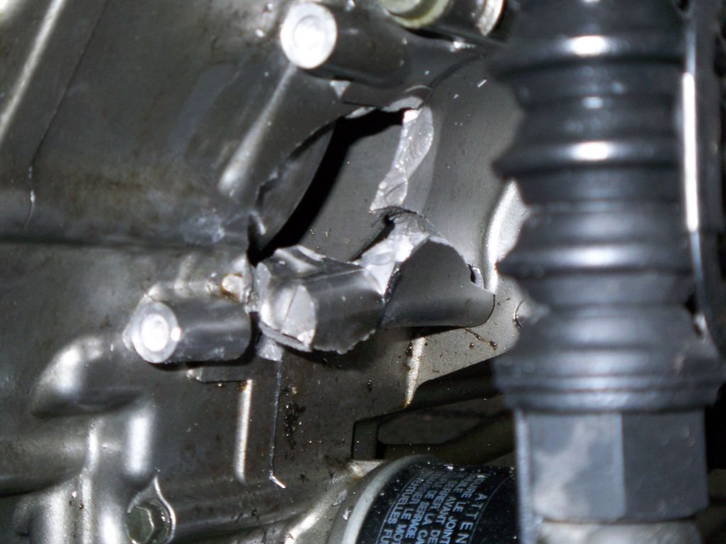

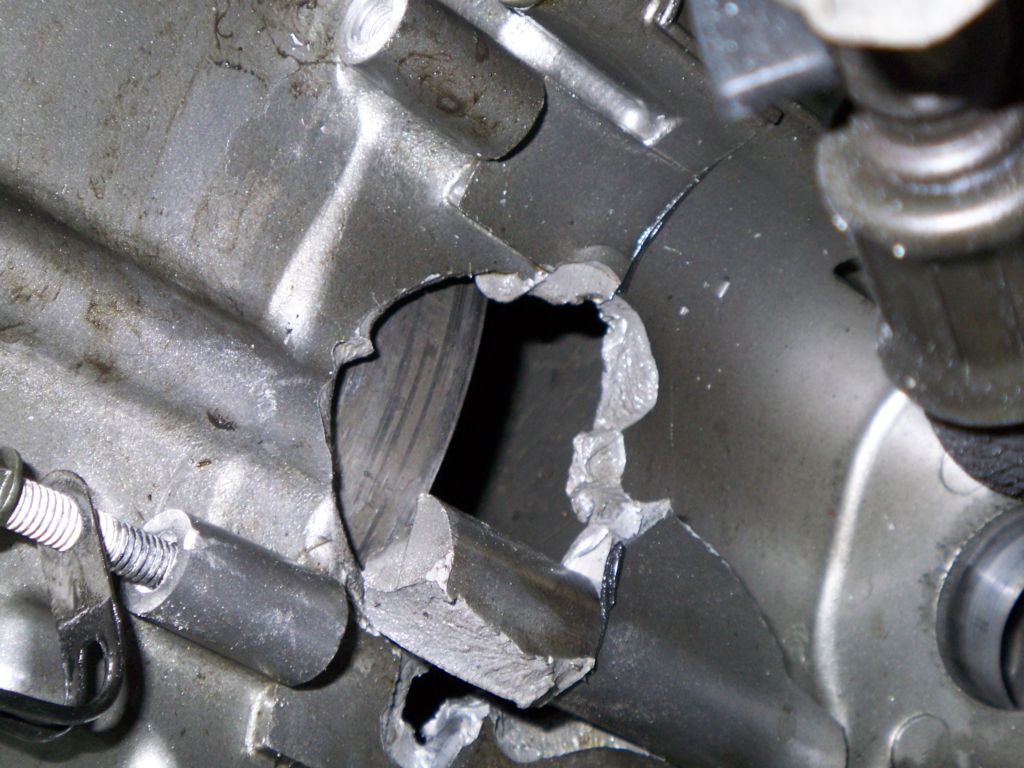

So ein paar Bilder vom Übel

Von einem abgerissenen Pleuel koennen hier glaube ich schon mehrere berichten, wenn ich mich nicht irre :roll:
Shit happens...

mattis
Re: Kapitaler Motorschaden!!!!!!!
Beitrag von mattis » 07.09.2008 12:12
LazyJoe hat geschrieben:
benelli25 hat geschrieben:Achja falls jemand zum zerlegen lust hat, es sind alle herzlich eingeladen.
Was hat denn so'n Motörchen noch für 'nen Restwert?
Nach so einem Schaden wird man dafür vermutlich nur noch den Materialwert beim Schrotti bekommen.
Persöhnlich würde ich eine Maschine nicht kaufen.
Wer weiß, was da noch alles kaputt, krumm, etc. ist.
Schöne Schei**e :-(
