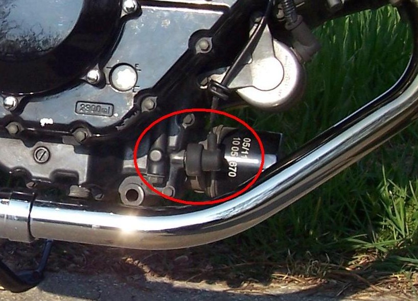

Re: Oildruckanzeige
unten beim Anlasser sitzt ein kleines ca. 3m Ø Gummihütchen, das ist der Öldruckschalter. Der hat ein einzelnes Kabel. Das wird mit eienr kleinen Schraube (M4 oder M3) befestigt. Das kannst abschrauben und gegen Masse (Motorblock) halten oder mit einem 2.Kabel an Köpchen und Masse halten (dann brauchsts net losschrauben.
Dann sollte dabei das Lämpchen/LED leuchten. Wenn ja ist der Schalter defekt wenn nicht ist irgendwo was im Kabelbaum defekt....

Hallo
Habe heute die Leitung getestet wie Dieter es beschrieben hat und siehe da die Lampe leuchtete. Also ist der Öldruckschalter kaputt. Nun meine Frage: Kann ich Ihn irgendwie selber Reparieren (Reinigen) oder Brauch ich da gleich einen Neuen?
Habe bei ebay diesen Hier gefunden:
http://cgi.ebay.de/ws/eBayISAPI.dll?Vie ... :IT&ih=016
Dort steht zwar das er für SV´s von 2003-2006 ist kann man Ihn auch für eine von 2000 verwenden?
Wenn ja kann ich denn alten Sensor einfach abschrauben oder kommt mir dann gleich das ganze Öl entgegen?

Re: Oildruckanzeige
Ersatzteilnummer:
- neu 37820-33D10
- alt 37820-33D00
Wenn du bei Ronayers.com nach den Ersatzteilnummern suchst, siehst du das der Öldruckschalter an einer ganzen Reihe von Suzukimotoren verbaut ist, unter anderem dem auch dem Kantemotor. Der Sensor von Ebay müßte passen. Wenn du den Sensor ausbaust wird dir wohl Öl entgegen kommen, also lieber vorher ablassen.

HappyDevil
Re: Oildruckanzeige
Ok Danke für die Info!
Wenn das Motorrad auf dem Seitenständer steht ist das Öl doch eigentlich alles auf der linken Seite. Im Schauglas sieht man auch nix mehr. Wäre es da nicht möglich das man den Sensor doch einfach ausbauen kann ohne das einem das Öl entgegen kommt? Da der Sensor ja rechts und etwas höher gelegen ist.
