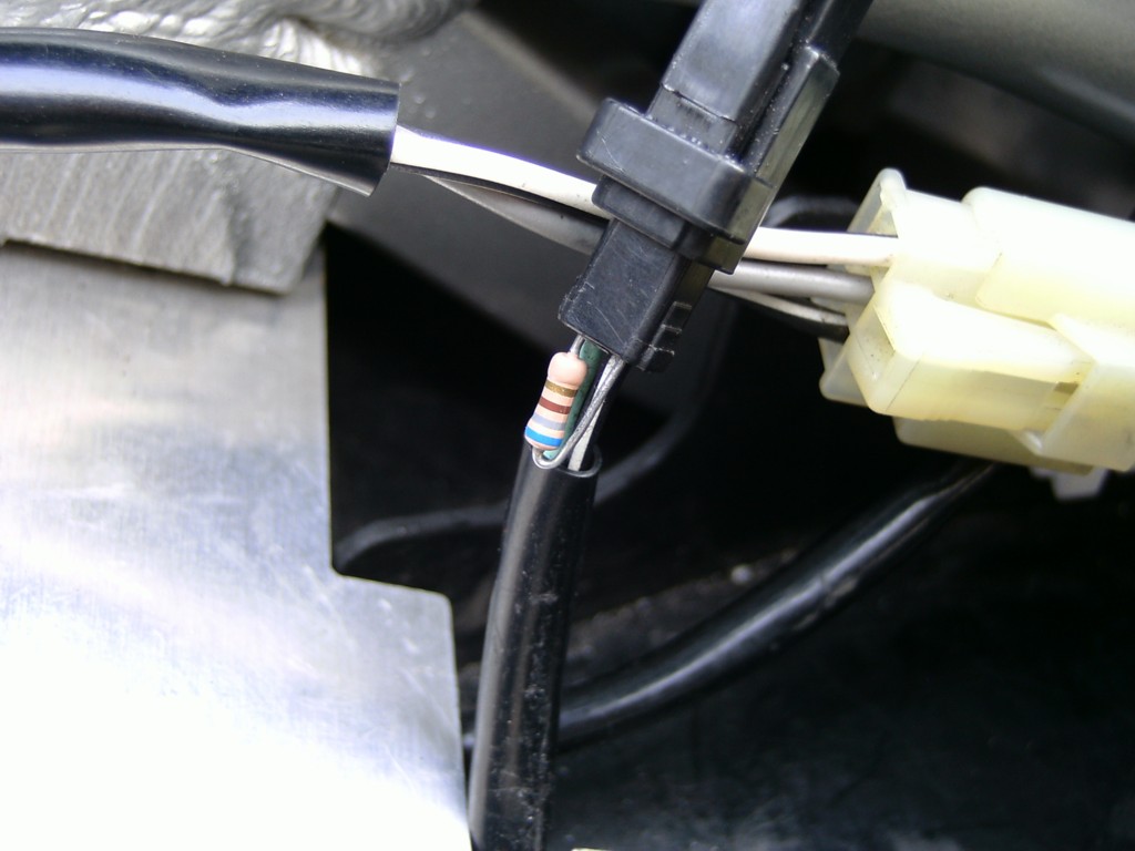

Tom-R
Re: 07er kein blinker relais??? jetzt disco blinker???
Beitrag von Tom-R » 21.03.2010 19:08
Hallo muß den Threat nochmal aufgreifen, habe keinen anderen gefunden ! Und nen neuen wollte ich nicht aufmachen ! Geht hier um das nach glimmen der Blinkerkontrollleuchte. Ich habe an meiner SV 4 Led Blinker und das 7 polige Lastunabhängige Relais verbaut, und meine Blinkerkontrollleuchte ging nie richtig aus ! Sie glimmte immer leicht nach, das störte mich ! (es ist alles vernüftig verkabelt, wollt ich nur sagen) Also habe ich jetzt in die hinteren Blinker je einen 700 Ohm Widerstand gesteckt also links und rechts ! Den Widerstand so gekürzt (siehe Bild) das er fast ganz im Stecker verschwindet, mit Isoband umwickelt und noch die Schutzhülle des Blinkerkabels drübergeschoben. Hält super und ist überhaupt nicht zu erkennen ! Und jetzt blinkt die Blinkerkontrollleuchte wieder so wie sie es sollte ! und Zwar an und aus :D Ps so ein Widerstand sollte um die 20 cent beim örtlichen Radio Fernsehmann kosten.
Mfg Tom
