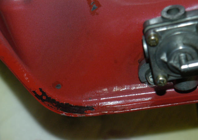

Gestern habe ich mit meinem Werkstattmenschen festgestellt, das der Tank meiner 99er SV leckt. An der Schweißnat an der tiefsten Stelle auf der Seite mit dem Benzinventil ist flächig Rost (den Lack hat es aufgelöst) und es drückt sichtbar das Benzin durch. Hauptgewinn!!!

Also mit Metallplatte einschweißen wird es nix. Denn die Stelle ist die Kante wo die untere und obere Tankhälfte zusammengeschweißt sind. Ich mache bei Gelegenheit mal ein paar Bilder.

Ich hab mal kurz reingeschaut als ich in der Beufsakademie war, aber da hatte ich noch nicht so viel Zeit. Mittlerweile habe ich mich mal über das Versiegeln informiert und auch jemand gefunden der das Professionell machen kann, ich trau mir das nicht zu. Der repariert und versiegelt - seine Referenzbilder schauen ganz gut aus. Vom Schweißen habe ich auch so gut wie keine Ahnung. Aber wenn es mit Schweißen und ner Versiegelung getan wär, dann wär ich happy.
Heute habe ich auch endlich den Tank entleert und mal mit ner Taschenlampe hineingeschaut. Das was ich gesehen habe gefällt mir nicht aber ich bin auch kein Experte. An besagter stelle sieht es von innen nicht schön aus, viel Rost, aber ich kann es auch nicht einschätzen wie schlimm es ist. Der Rost hat sich vermutlich durch die Schweißverbindung gefressen. Der Rest des Tanks sieht soweit gut aus ( so weit ich sehen konnte). Es sind halt die tiefsten Stellen wo der Rost hauptsächlich auftritt, und vor allem auf der Seite mit dem Seitenständer, aber das wundert mich nicht mehr!
Hier mal ein Bild von Außen: Tja, mal schauen wie es weiter geht. Ich werd wohl mal den Versiegelungsprofie anrufen und mal mein Fall schildern!
