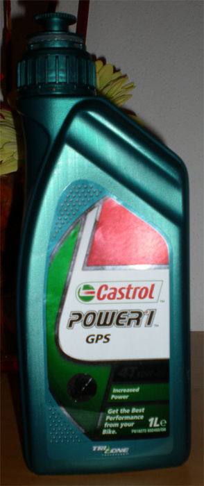

i9ch kauf eigentlisch schon immer das hier, kostet zwar 17€ der liter aber das isses mir wert, dafür nen Motorschaden weniger
