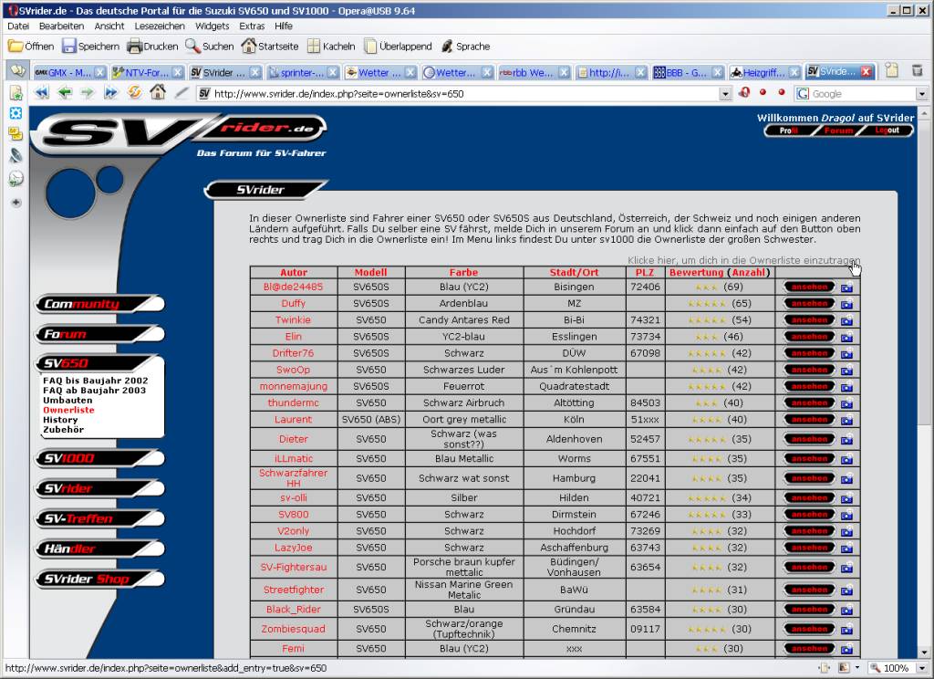

für die kleine SV:
svrider.de -> SV650 -> Ownlerliste -> "Klicke hier zum Eintragen ..."
für die große SV:
svrider.de -> SV1000 -> Ownlerliste -> "Klicke hier zum Eintragen ..."
Screenshot für Ownerlisteneintrag
wie in Ownerliste eintragen.jpg (139.51 KiB) 3077 mal betrachtet
