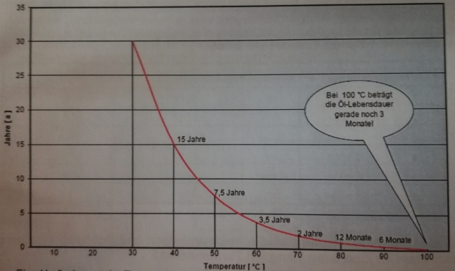

Hatte letztens wieda Schulung zur Turbine und Kessel in der Arbeit.
Da hatten wir auch das Thema Öl angeschnitten und eine passende Grafik zur Temperatur gegen Haltbarkeit des Öls.
mit Haltbarkeit zu tun hat.
Es trifft jetzt nicht zu 100% auf Motoröle zu (Diagramm ist für unseres Turbinenöl), aba der Kurvenverlauf in Abhängigkeit zur Temperatur ist bei Motorölen aba ähnlich, nur dass es sich um andere Temperaturbereiche handelt.
Also bitte nicht auf das Diagramm festnageln, soll nur zur Veranschaulichung dienen!

Was genau bedeutet denn "Haltbarkeit"? Schmierfähigkeit? Aufnahmefähigkeit von Abrieb/Schmutz/Ruß? Kühlfähigkeit?
Re: Richtige Öltemperatur
Beitrag von Triple7 » 07.12.2017 6:44
Haltbarkeit bezieht sich in dem Fall auf die Qualität des Basisöls.
Additive kann man wieder zugeben, sollten sie verbraucht sein, das Basisöl ist kaputt wenns kaputt ist.
