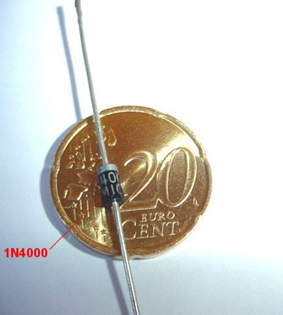

Wenn ich dich richtig verstehe möchtest du nach dem Umbau nur noch eine Kontrollleuchte für beide Blinker haben !
Dann brauchst du ganz einfache Sperrdioden, bekommst du bei jeden Radio Fernsehmann in deiner Nähe sollten so ca 50 cent kosten, mußt dann je eine in das Plus führende Kabel vor die Kontrollleuchte machen, aber bitte auf die Durchflußrichtung achten, sie muß Richtung Kontrollleuchte gehen.
Mfg Tom
Mfg Tom
- 91310.jpg (26.52 KiB) 757 mal betrachtet

Hab ich Dich richtig verstanden:SV_Dragon hat geschrieben:Hallo Leute ich bin gerade dabei einen neuen Tacho einzubauen und habe jetzt die Kontroll Leuchten ja einzeln und brauche für die Blinkerbirne ja 2 Dioden da ich es bei einer Blinkeranzeige belasse, welche brauch ich denn da (will nicht unbedingt den Originaltacho auseinander nehmen ) weis das evtl jemand?
Danke schonmal
- Du holst jeweils von den getakteten Plusleitungen
- sowohl von der rechten als auch von der linken Blinkerseite
- über jeweils eine Diode den Strom für
- eine gemeinsame Blinkerkontrolleuchte?
Normalerweise kannst Du mit den Typen 1N4004 oder auch 1N4007 nichts falsch machen. Kostet pro Stück keine 10 Cent.
Gruß: Dragol
