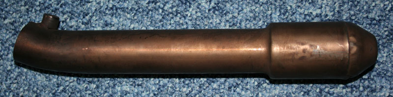

Bin erst seit kurzem besitzer einer SV650 BJ2000 und habe gleich mal ein problem bei dem ich hoffe, dass ihr mir vielleicht helfen koennt!?
Ich hab einen LeoVince Slip On Evolution 2 Nr. 6385 auf meiner sv montiert (habe sie so vom verkaeufer bekommen). leider fehlt bei dem auspuff der db-eater und ich moechte deshalb keine probleme mit der polizei bekommen. der verkaeufer hat ihn auch nicht mehr und ich moechte keine 50eur fuer einen neuen ausgeben. daher hab ich mir gededacht ich bau ihn einfach nach, ist ja nicht viel dran an dem ding. nach dem passenden typ habe ich mich schon erkundigt, er heisst db-eater nr. 2 (Teilenr.: 306376801R). Am Bild sieht man wie er auszusehen hat.
Jetzt zu meiner frage:Kann mir jemand sagen welche Durchmesser die beiden Rohre haben oder hat jemand erfahrung mit dem nachbau? Ich nehme an der kleine hat 40mm und der große 50mm aber sicher bin ich mir eben nicht. entscheidend ist denke ich der große durchmesser da sich damit der db-killer im endtopf zentriert und deshalb nicht zu groß oder zu klein sein sollte.
Danke schon mal im Voraus fuer eure hilfe.
mfg

max84 hat geschrieben:Jetzt zu meiner frage:Kann mir jemand sagen welche Durchmesser die beiden Rohre haben oder hat jemand erfahrung mit dem nachbau? Ich nehme an der kleine hat 40mm und der große 50mm aber sicher bin ich mir eben nicht. entscheidend ist denke ich der große durchmesser da sich damit der db-killer im endtopf zentriert und deshalb nicht zu groß oder zu klein sein sollte.
Hallo, das vordere hat meine ich 32mm aussen und das hintere 40mm. Der hintere 40mm Durchmesser ist der wichtigere. An dem Durchmesser sitzt der Eater "gestützt" im Topf. Dafür ist das gelochte Innenrohr an 4 Stellen "eingedellt" und diese 4 Dellen stützen den Eater. Deshalb ist auch die richtige "Länge" wichtig, damit das auch genau an der richtigen Stelle sitzt. Die Abgase müssen sich daran "vorbeiquetschen" dadurch wird der topf leiser...
Ich bin eigentlich auch dabei mir 2 eater für meine 2-2 Leo-Selbstbauanlage zu bauen, ich mache das aus 33,2x2mm Edelstahlrohr, das Stück gebogen wird aus nem Bogen 33,2x2 angeschweisst. Das Dicke ende mache ich aus 41,4x2mm Rohr was ich dann passend auf 40mm abdrehe. Die geschlossene Seite wird durch eine käufliche Endkappe verschlossen. Alle Einzelteile bekommt man z.B. bei www.va24.de
Gruß Dieter
