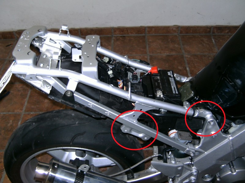

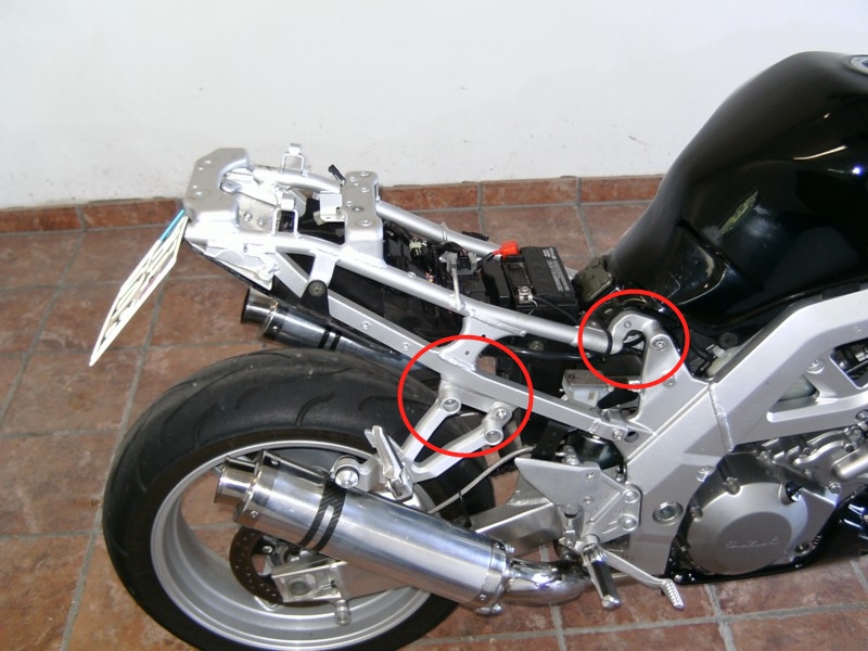

Hechrahmen SV 1000 S K3 und SV 650 S und N K3 haben den steilen Rahmen, alle ab K4 die SV 1000 N ab K3 haben den flachen Rahmen. Heckrahmen 650er und 1000er sind innerhalb der angegebenen Baujahre untereinander tauschbar ! Dannach auch, aber dann braucht man den entsprechenden Sitz und die Seiten dreiecke des Baujahrs. Die Rahmen sind leicht auseinander zu halten, vorallem wenn sie ohne Verkleidung abgebildet sind, der Steile Hechrahmen hat keinen knick in der unteren Strebe und ist vorne auch nicht so gebogen, und er besitzt eine Querstrebe zwischen den unteren Streben, und die Aufnahme der Fußrasten unterscheidet sich auch ! Siehe angehängte Fotos rote Kreise.
Mfg Tom ps wenn du noch mehr fragen hast, kann ich die sehr wahrscheinlich beantworten, weil ich den Umbau gemacht habe !
pps: suzukifrau bietet einen K4 Rahmen an, der paßt nur wenn du dir nen anderen Sitz, Seitendreiecke und nen Krümmer besorgst, weil sonst der original Schalldämpfer nicht mehr an die Aufnahme am Rahmen paßt, da der Krümmer ne andere Führung hat !
Nachtrag, achte bitte auf das BJ und nicht auf die EZ, obwohl das in deinem Fall egal ist anders ist es wenn du nen K4 Heck suchst, und nen K3 kaufst weil der Verkäufer K4 angibt !

- ab K4 und SV1000N ab K3.JPG (247.64 KiB) 1238 mal betrachtet
- alle K3 außer SV1000 N.JPG (250.78 KiB) 1238 mal betrachtet

mir ist gerade auf den bildern aufgefallen, dass die unterverkleidung rechts und links mit schrauben fixiert ist.
diese sind mir wohl offensichtlich mal abhanden gekommen, wo bekomme ich denn solche schrauben her?
bei suzuki werden die wohl wieder ein vermögen kosten.

Meinst du die Schrauben am Ende des Heckrahmen, kannst du irgendwelche nehmen, mit ner großen U-Scheibe, die Unterverkleidung wird da eingerastet, und mit den Schrauben nur fixiert.
