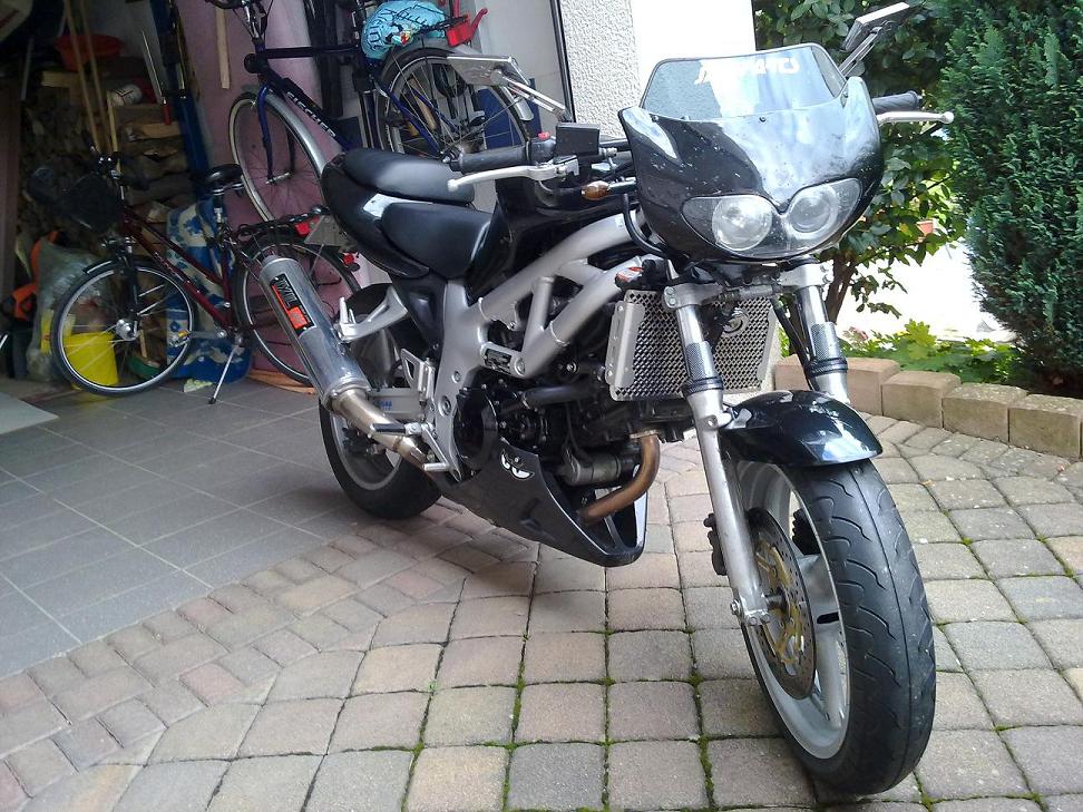

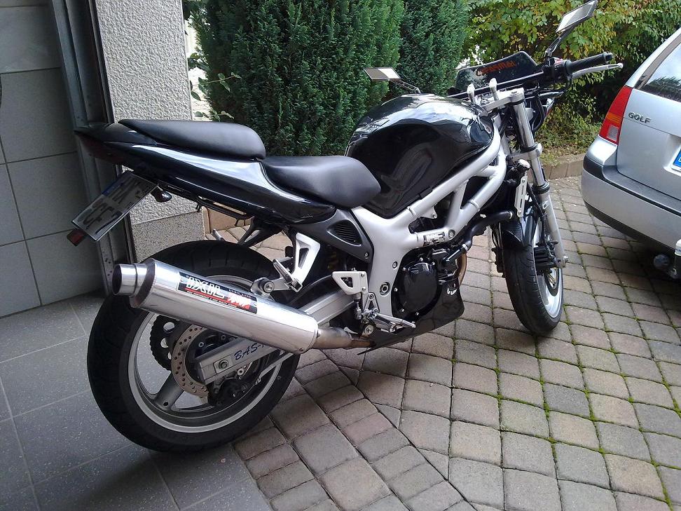

svgermete
Re: Passt Tacho von Bj 2001 auf Bj 99?
das ist meine maschine, kann man den noch an anderen teilen erkenen ob es eine S oder eine N ist ausser an der front?
- 29092010015.JPG (160.64 KiB) 1950 mal betrachtet
- 29092010012.JPG (175.81 KiB) 1950 mal betrachtet
Der Kühler scheint von einer N zu sein (der von der S hat noch zwei Aufnahmen, in die die Verkleidung eingeklinkt wird). Ein weiteres Indiz könnte die Schwingenlänge (die von der N ist 10 mm länger) und die Zähnezahl des hinteren Ritzels (N = 45) sein, wobei das eher unsicher ist.svgermete hat geschrieben:das ist meine maschine, kann man den noch an anderen teilen erkenen ob es eine S oder eine N ist ausser an der front?
Ich würd denken, Deine SV ist eine N und schon immer gewesen.
Ciao
Jan
