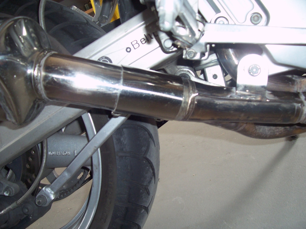

wie groß ist der Außen- und Innendurchmesser des Krümmers kurz vor dem Auspuff? (SV N - 99-03)
Entspricht die Form des Arrow Krümmers der des Originalen Krümmers?

Innendurchmesser der Originalanlage an der stelle (Photo) ist 43 mm...
Aussendurchmesser 54mm

Danke für die schnelle Antwort. Was ist auf diesen 5,5mm? Auf folgendem Foto sieht das aus wie eine Wärmedämmung! Ist das der Fall?
Dingo
Re: Durchmesser Krümmer (N - 99-03)
Beitrag von Dingo » 22.11.2010 18:25
perforiertes innenrohr mit dämm matte zwischen den Rohren...

Danke für die Antworten, nochmal zu meiner zweiten Frage:
RT_Driver hat geschrieben:Entspricht die Form des Arrow Krümmers der des Originalen Krümmers?
Beitrag von Dieter » 22.11.2010 22:47
Nein der originale Krümmer sieht anders aus. Die Krümmerrohre vorne und hinten sind definitiv original 38mm und innen (geschätzt) 36mm. Kann ich bei gelegenheit mal messen...
Hier ein Bild vom Originalen hinteren Krümmer abgesägt mit Adapterrohr (hinten) und eine BOS-Krümmeranlage (vorne im Bild)
