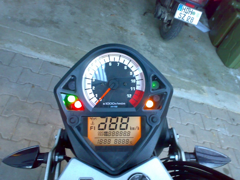

Hab heute mal ausgibig die kleine geputzt und poliert fast 4 stunden gebraucht :mrgreen:
dannach bin ich noch ca 10 km gefahren und dabei ist mir aufgefallen dass die rechte blinkerkontrollanzeige ständig "leicht leuchtet"
hab dann die blinker getestet, welche tadellos funktionieren, merhmals zündung an und aus, hat auch nix geracht.
woran kann das liegen?

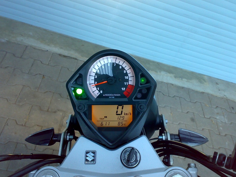

also war heut nochmal testen, es ist schwächer geworden,
verwirrend ist nur wenn ich die kupplung zieh geht das lämpchen aus!
was hat die kupplung mit der blinkerkontrollleuchte zu tun?
Edit:
Alles wieder normal, lag wie schon von euch vermutet am Wasser
