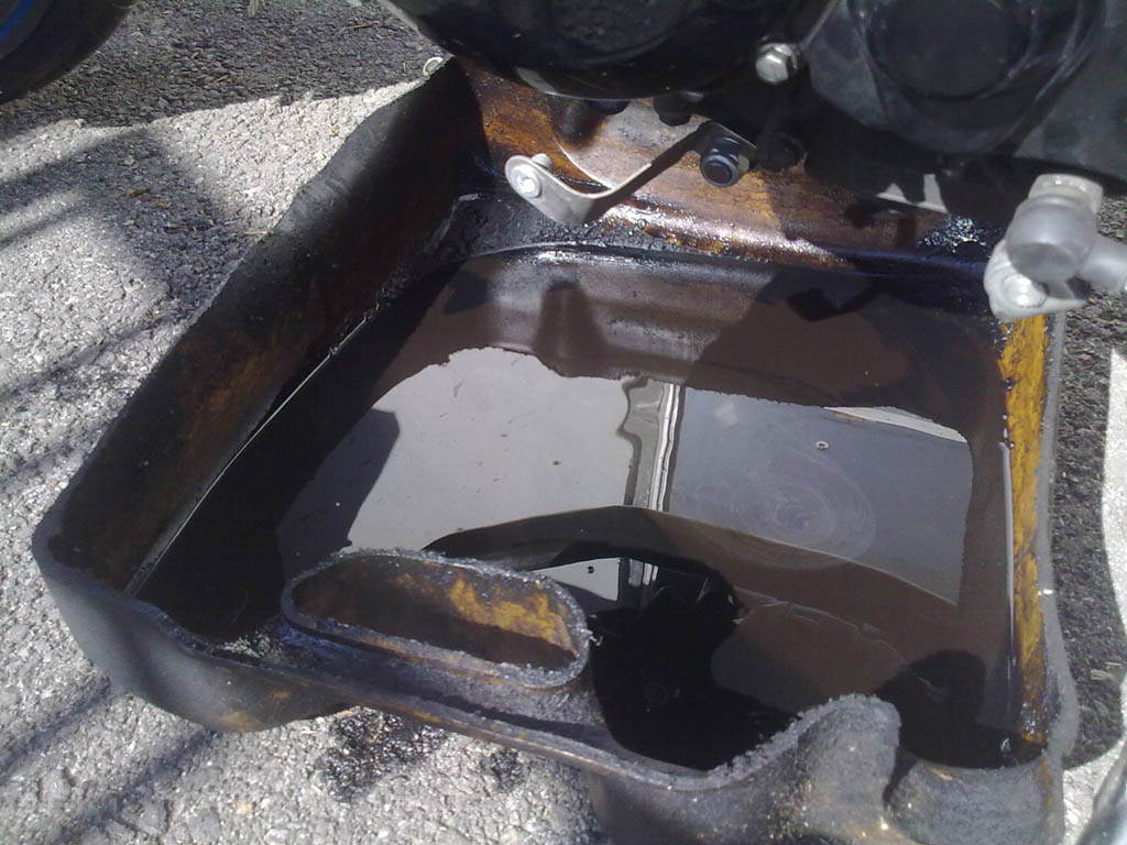

Hey leute
Da ich in 10 Tagen mein Taferl wieder bekommen, hab ich mir gedacht sie mal aus dem Winterschlaf zuwecken und ein paar arbeiten machen.
Und beim Ölwechsel ist mir aufgefallen, dass das Öl so ne bräunliche Farbe hat.
Woran kann das liegen?
Weiters ist mir aufgefallen, dass sie beim vorderen Zylinder so ein komischen Knacksen hat(wie wenn man Luftpolsterfolie zum platzen bringt)
Hoff ihr könnt mir weiterhelfen
lg manuel

Is das nich normal?! Also mein öl, das ich vor 3 Tagen eingefüllt hab, war auch nich schwarz, sondern eher dunkelbraun!
Wann kommt denn das Knacksen? Falls du die Fehlzündungen aus der Airbox meinst -> die hatte ich auch und kamen immer vor, wenn ich im Neutral schlagartig am Gas gezogen hab.

Zum Öl: Ich hab letztens Vollysnthetisches gekauft, das sogar dunkelrot war. Das Altöl is ja wurscht - das verfärbt sich normal net arg und das bei dir is nix schlimmes.
MFG

mattis hat geschrieben:Und schön daneben getropft. Umweltsau! :mrgreen:
Das tut nix, das muss so sein ;)
Sooo hab jetzt nochmal genau hingehört, kommt entweder direkt aus dem zylinder oder ober dem zylinder
und von der linken seite hört man es kaum bis gar nicht

Vllt liegts an der brauen verrosteten Wanne? :roll: :D

x-stars hat geschrieben:Vllt liegts an der brauen verrosteten Wanne? :roll: :D
Sehr unwahrscheinlich da es mal ein Plastikkanister war ;)
Und die Suppe ist schon so aus dem Motor gekommen :roll:

Aber zu dem Knacksen, weil ich grad noch mal probiert hab, hört sich, wie johnny schon gesagt hat, nach fehlzündungen an nur sind bei immer am ehesten zum hören wenn ich vom gas wieder runter geh. gibts vllt eine möglichkeit um das auszuschließen bzw. ob das knacksen wirklich diese fehlzündungen sind?

Check mal, ob dein Luftfilter gscheit auf dem Vergaserflansch liegt! Eventuell zieht der da Falschluft. Bei mir hab ich das Problem bis zuletzt nicht lösen können, kam meist übrigens bei niedrigeren Temperaturen - im Sommer so gut wie gar nicht mehr.
Kann sein, dass der Vergaser auch net Synchron läuft und daher etwas zu früh den Saft neipfuscht. Hat zur Folge, dass es bereits im Vergaser knallt und net erst im Zylinder.
