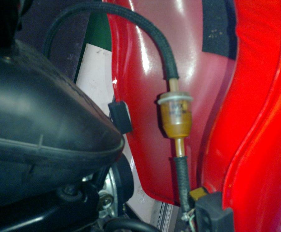

1. Der Vorbesitzer hat anscheinend Änderungen vorgenommen und irgendeinen Kraftstofffilter (WIX WF 8130 035) eingebaut. Der ist jetzt anscheinend vollgesetzt und muss ersetzt werden. Muss ich dafür den gleichen nehmen? Bekomme ich bei Louis oder Polo einen solchen Filter (günstig)?
--> Bilder dafür sind dort aufgelistet. http://www.svrider.de/Forum/viewtopic.p ... 2#p9573002

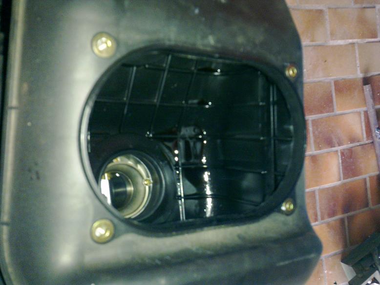

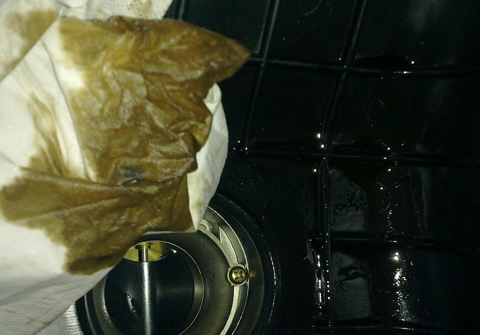

2. Als ich den Luftfilter reinigen wollte, ist mir aufgefallen, dass im Vergaser Flüssigkeit steht (siehe die Bilder unten). Ist ja nicht normal! Kann das vom verstopften Kraftstofffilter kommen? Oder wo könnte das Problem liegen.

Mal den Ölstand kontrolliert? Vieleicht zu viel ÖL drinne...

Das Öl auf dem Bild steht in der sog. Air-Box, das ist mehr oder weniger normal und nicht ganz ungewöhnlich. Wenn der Ölstand etwas hoch ist, dann drückt es über die Entlüftung in den Luftfilter um vom Motor verbrannt zu werden (theoretisch...)
Der Benzinfilter sieht schon etwas merkwürdig aus. Die Ablagerungen sollten da nicht sein, zumal die SV eig. keinen zusätzlichen Benzinfilter benötigt. Du solltest den Benzinfilter im Tank gleich mit prüfen, aber dazu sollte der Tank leer sein.

am Ölstand kann es liegen, da ich zuletzt das Öl und den Ölfilter gewechselt habe und etwas zu viel Öl nachgeschüttet habe (2800 ml). Merci!
Einen ähnlichen Kraftstofffilter werde ich mir jetzt mal besorgen und austauschen. Gleichzeitig dann auch das Benzinsieb säubern.

Das Öl kann übrigens auch bei korrektem Ölstand mal in der Airbox landen, gerade wenn man´s mal etwas deftiger angehen lässt...

wennst dir nen benzinfilter dann würd ich an deiner stelle den hier nehmen den hab ich auch drin nachdem das sieb im tank 3 mal verstopft war und ich es rausgeworfen hab
http://www.louis.de/_405de47624d09426b4 ... r=10050013
die vorteile eines solchen filters sind übrigens
1. er ist auswaschbar fals mal verstopft
2. einfach zu reinigen
3. beim ausbau muss nicht gleich der tank abgelassen werden wie beim sieb
PS in der beschreibung steht zwar das es ein einweg filter sei aber wennst mit nem bremsenreiniger entgegen der flussrichtung mal ordentlich reinsprühst wenn er verstopft ist dann wird er wieder wie neu
