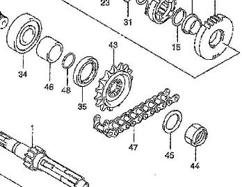

ich war heute beim Susi Händler und wollte ein neues Ritzelsicherungsblech haben. Mein Susi Händler meinte dann aber zu mir Nö für deine Maschine gibt es keins. Laut Microfiche gehört dort auch wirklich keins hin ...
an meiner Maschine war aber definitiv eins verbaut ... daher meine Frage gehört da nun ein Blech hin oder nicht ?

m4lte hat geschrieben:...Laut Microfiche gehört dort auch wirklich keins hin ...
Nicht!? Und was ist mit Pos. 45?? :mrgreen:

Beitrag von m4lte » 13.04.2011 16:07
eine Unterlegscheibe ?
also meinst du Pos 45 ist das Sicherungsblech ? wenn ja dann sieht mich der Susi Händler nie wieder !

Cool Sowohl der Chef vom Händler als auch einer deren Mechaniker hat sich die Zeichnung in deren System angeguckt und beide haben gesagt nö nö da gibts kein Sicherungsblech das läuft ohne ...

Steht doch sogar bei Ronayers: "45; 09167-25019; WASHER,LOCK (Scheibe, Sicherung)"
