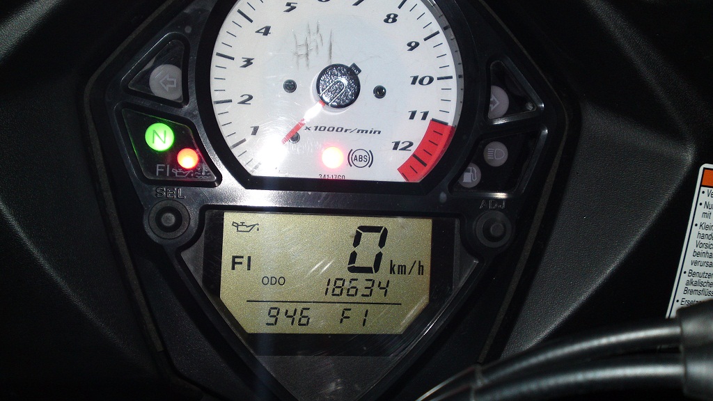

ich habe bei meiner Kante heute die Drossel ausgebaut (Gasanschlag). Hab alles schön nach der Anleitung aus dem Forum gemacht.
Hab sie dann wieder zusammegebaut und mal angeschmissen. In der Anzeige ist dann die FI Leuchte, das Öl Symbol und die Rote Lämpchen unter der "Neutral" Leuchte. Laut Handbuch is das ein Einspritz Problem aber ich verstehe nicht warum es jetzt auftaucht davor war nix. Im Standgas läuft sie bei 2.000 Umdrehungen was auch nich umbedingt normal ist oder?
Könnt ihr mir bitte helfen?? (Musste doch 2 Jahre darauf warten das Teil endlich aus zu bauen ) :D
Hier noch ein Bild von der Anzeige
Danke schon mal

Das Bild ist bei stehendem Motor gemacht? Da ist es doch richtig dass die Lämpchen leuchten.
Gehen die Anzeigen aus wenn der Motor läuft?

Schumi-76 hat geschrieben:Das Bild ist bei stehendem Motor gemacht? Da ist es doch richtig dass die Lämpchen leuchten.
Ja das Bild ist bei stehendem Motor gemacht worden. Die FI und das Öl Symbol und die Rote Leuchte gehen nicht aus wenn Motor läuft.
ich hab jetz mal recherchiert und herausgefunden das man die Airbox nochmal komplett entfernen sollte und dann wieder drauf. Könnte das helfen?

Das wird sich wohl nur zeigen, wenn du es ausprobierst. :wink:

Skeletor hat geschrieben:Das wird sich wohl nur zeigen, wenn du es ausprobierst. :wink:
Gesagt getan :) keine ahnung ob ich beim erstem mal was übersehen hab jetzt gehts wieder ;) bier

Geht doch. Beim naechsten Mal gleich veernuenftig machen, dann kannst du dir die grauen Haare sparen :wink:

Ansonsten beim nächsten Mal Diagnosestecker brücken und so den Fehlercode anzeigen lassen :)
