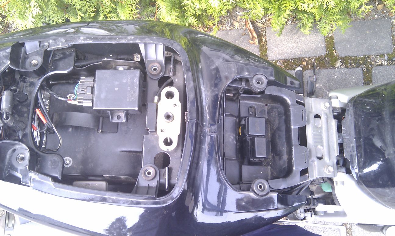

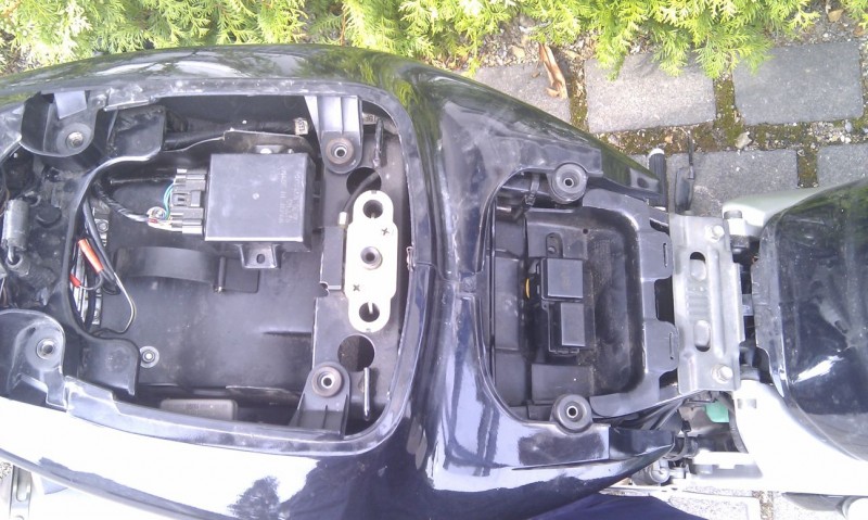

Kann das alles durch einen Defekten Regler kommen?! Die 18V scheinen mir schon extrem hoch!
Wo befindet sich eigentlich der Regler? Ich hatte im Internet (ich glaube sogar hier) eine Anleitung gefunden wo drin stand das sie am Heck sei. Ich hatte mir das Reperaturhandbuch für die SV 650 gekauft und dort ist der Regler auf dem Bild vorne abgebildet.
Von aussen ist er nicht zu sehen oder?! Auf anhieb hatte ich am Motorrad zumindest nichts gefunden, was nach den Kühlrippen vom Regler aussieht.
