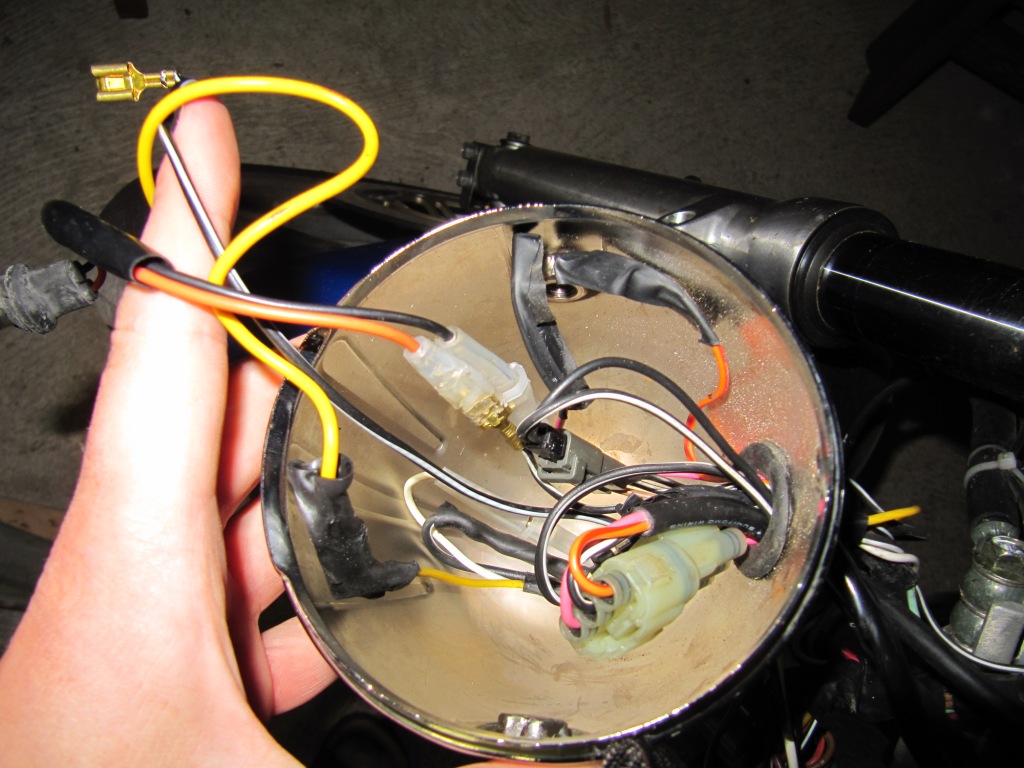

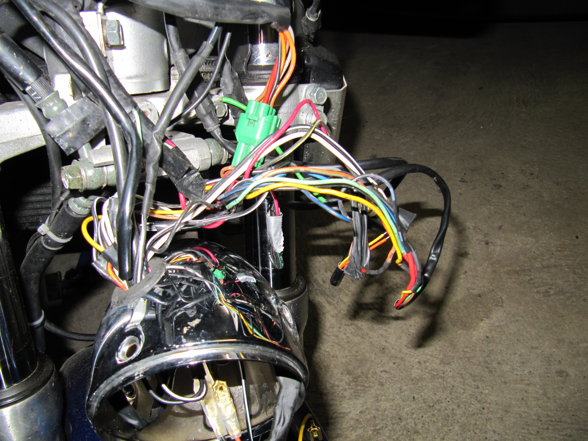

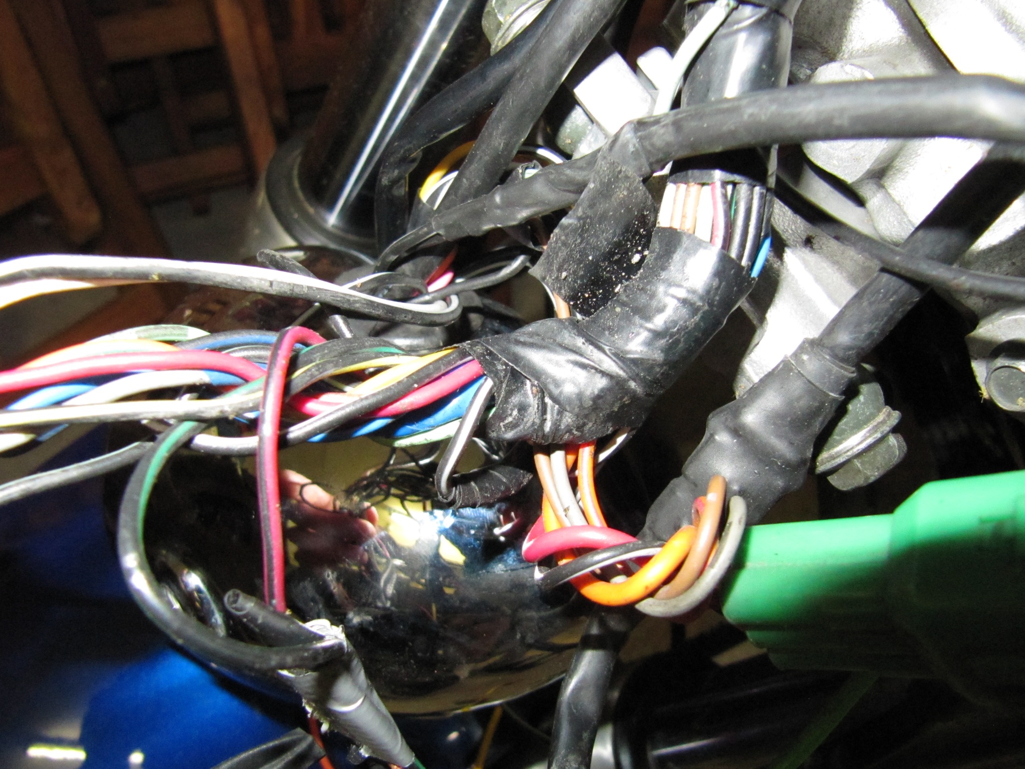

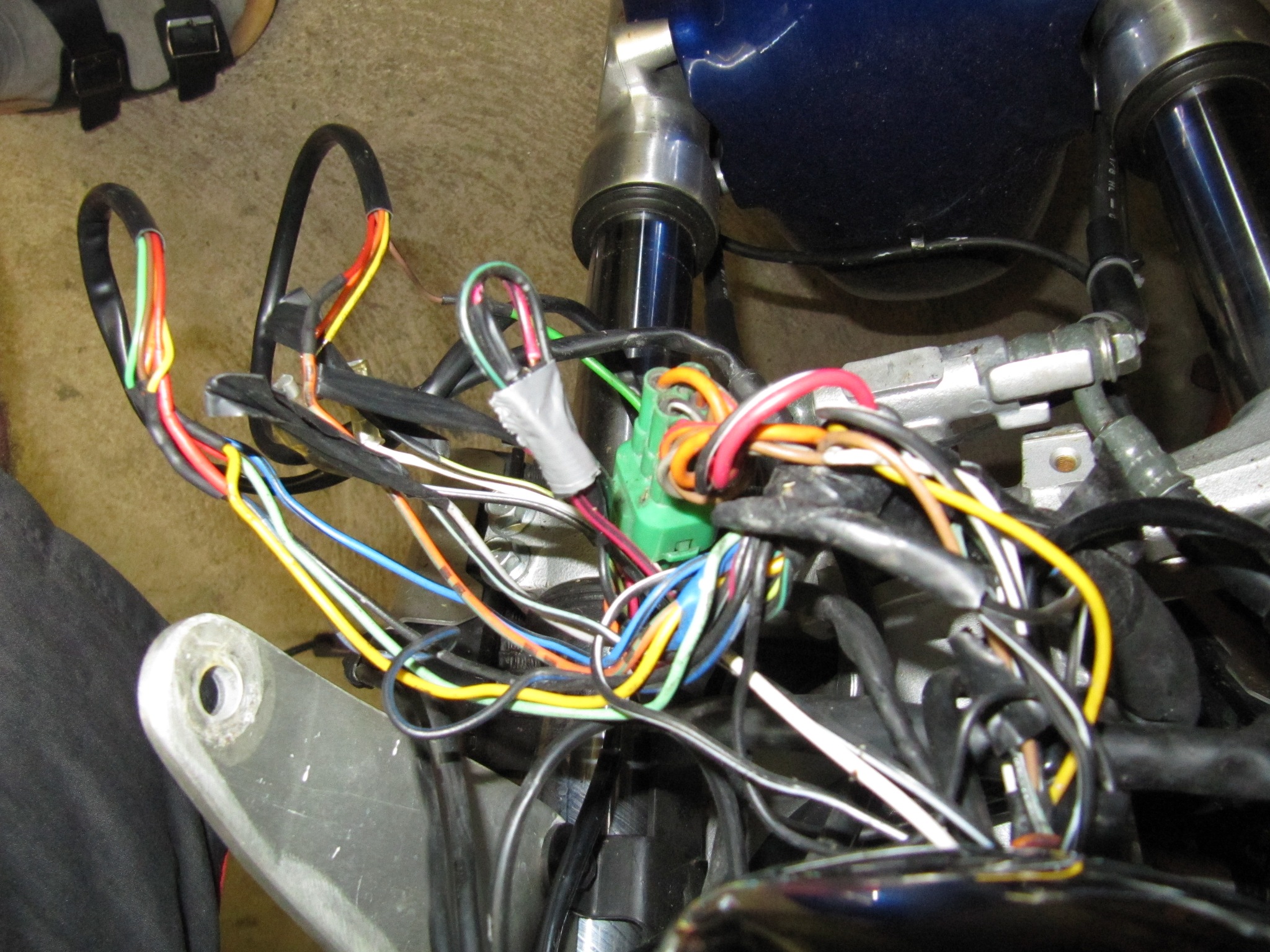

Hier ein paar Bilder:
Hier ist die 15A Sicherung auf der linken Seite, also dort wo nur eine 15A Sicherung ist.
Vlt sollte ich noch dazu sagen das ich mir an Tacho gekauft habe. Also es war ein anderer Tacho drauf und jetzt hab ich mir wieder den Orginalen gekauft. Also von der Seite sind die Stecker dran.
Yoji92
Re: Frage zum Kabelbaum
Beitrag von Yoji92 » 13.06.2011 19:12
Hoffe es kann jemand was erkennen und vlt mir auch sagen ob des mal ne S Variante war.
Gruß Yoji und danke.

Beitrag von kl.Monster » 13.06.2011 19:20
Gib mal nochma paar infos.
Scheinwerfer ist ja nicht mehr original sehe ich. Was noch?
Andere Blinker? tacho dürfte ja noch original sein oder auch anders?
Versuche grad die Stromlaufpläne zwischen S und N zu vergleichen.
Edit: Sieht aber ganz schön bescheiden aus.

Ich kann es nicht mit Sicherheit sagen, aber auf Grund der vielen nicht verwendeten Kabel sieht es doch sehr nach einer umgebauten S aus, oder ?!

purzel7505 hat geschrieben:Ich kann es nicht mit Sicherheit sagen, aber auf Grund der vielen nicht verwendeten Kabel sieht es doch sehr nach einer umgebauten S aus, oder ?!
Hab ich auch so das Gefühl, zumal das Rosa- und das Orange-Rot-Kabel jeweil 2mal vorhanden ist. Könnte vom zwischenteil des S-Kabelbaums sein.
Das würde dann auch die ganze Löterei erklären.
Ferndiagnosen sind da schon ganz schön schwierig.

Yoji92 hat geschrieben:Hier ein paar Bilder:
Oha,dann ists natürlich noch bissl schwieriger das ganze Gewirr zu entschlüsseln. Weißt du noch, was für ein Tacho dran war?
Somit wirds mit nem Kabelbaum der N (ebay-Link) nicht getan sein, da die Gegenstecker von deinen Armaturen auch nicht wirklich vorhanden sind.

Yoji92
Beitrag von Yoji92 » 13.06.2011 20:04

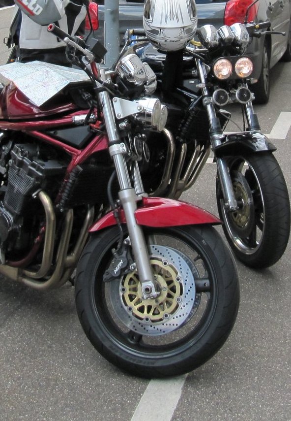

Also paar infos:
Der Tacho der dran ist, ist nicht der orginale. Jedoch ist mir dieser während der Fahrt ausgefallen und ich habe mir einen gebrauchten Orginalen gekauft, also hätte ich da ja die Stecker. Blinker sinds einfach Miniblinker und Scheinwerfer sind wie auf dem Bild zu sehen die vorderen. Also ist halt jetzt an anderes Motorrad aber die sehen so aus, wie die der Roten.
kl.Monster
Beiträge: 474
Registriert: 27.03.2006 17:20
Wohnort: Irgendwo im Osten
Beitrag von kl.Monster » 13.06.2011 20:15
Yoji92 hat geschrieben:Also paar infos:
Alles kloar. Also Doppelscheinwerfer und Miniblinker. Gut, dann hatten dei Doppelscheinwerfer schonmal extra Kabel welche der Vorbesitzer am Baum angelötet hat.
Kannst du mal kucken ob im Hauptkabelbaum in Fahrtrichtung auf der rechten Seite unter dem Luftfilterkasten ein großer weißer Stecker oder ein gelber Stecker ist. Zähle mal bitte die Pins von dem Ding. Da könnte man schon rauskriegen obs mal ne S war oder ne N (ggf. nen Foto machen)
