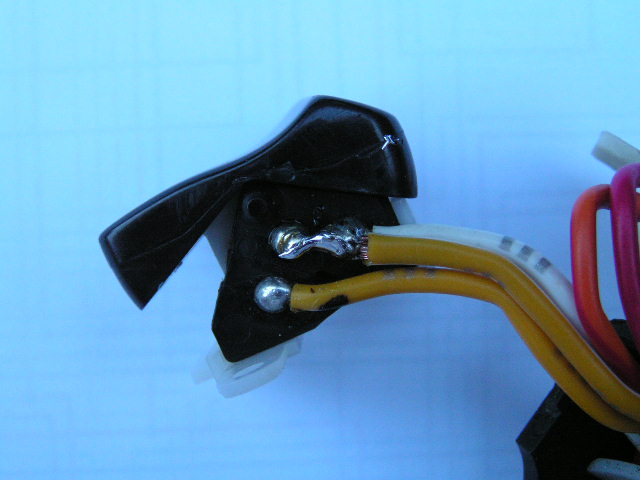

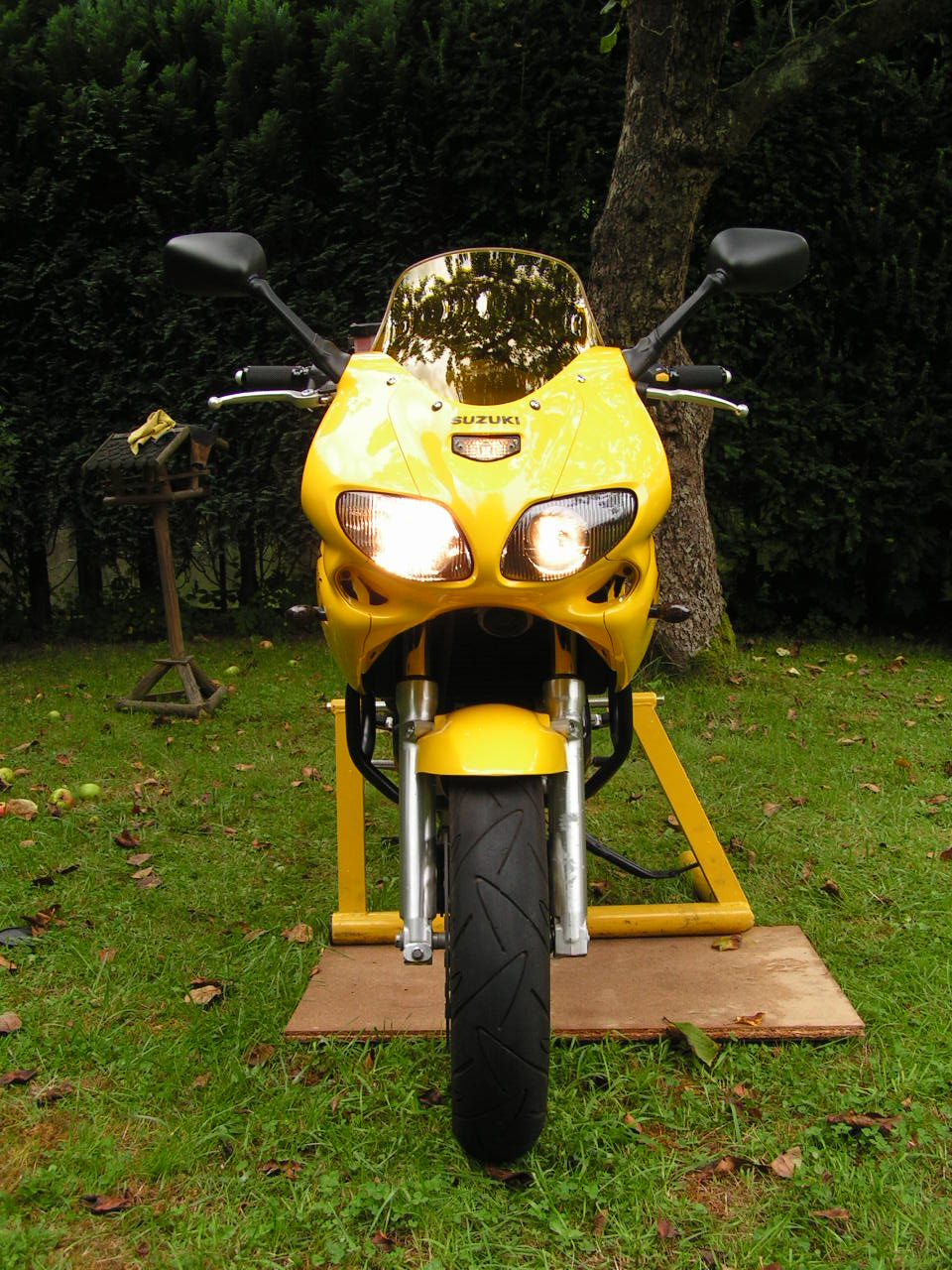

Hi, ich hab bei mir am Schalter eine Art Brücke gemacht, hab aber eine S, also getrennte Leuchten = 2 Birnen. Deswegen würde ich mir bei einer N = 1 Birne sorgen machen wie oben schon erwähnt wurde.
Hier mal Bilder dazu, falls noch fragen da sind schreib mich einfach an.
MfG Keram

Also zumindest an meine K7 bringt es nichts, wenn beide Brennen (Lichthupe). Das Licht wird dadurch wesentlich schwächer und ich sehe eher weniger als mit normalem Fernlicht..
