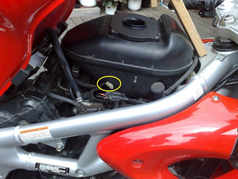

Hallo Leute,
könnt ihr mir vielleicht auf die Sprünge helfen? Ich habe einen unbekannten Stecker an meiner Knubbel S gefunden, der nirgendwo "eingesteckt" ist. Das kann ja so nicht im Sinne des Erfinders sein, könnt ihr mir helfen wofür der Stecker ist? Bisher hatte ich keine Probleme mit der SV aber beunruhigend finde ich es schon.
Vielleicht könnt ihr mir ja weiterhelfen.
Bikergruß!
Weißer unbekannter Stecker?

Beitrag von hexxer » 16.07.2011 15:35
Wird wohl der Stecker für die Vergaserheizung sein.

Beitrag von Kakaostaude » 16.07.2011 15:37
okay, und wo müsste dann der "gegenstecker" stecken, wenn er da nicht drauf sitzt?
siehe http://www.svrider.de/Forum/viewtopic.p ... serheizung heißt dass, der stecker ist überflüssig?

Beitrag von hexxer » 16.07.2011 15:40
Vergaserheizung ist beim deutschen Model nicht serienmäßig.
Wenn da keine nachgerüstet wurde, dann ist der Stecker eben frei.
Sollte ein Vergaserheizung nachgerüstet worden sein, dann gehört die da drauf.

Beitrag von Bohnesv650 » 16.07.2011 15:46
kann man den stecker für was anderes benutzen?

Beitrag von hexxer » 16.07.2011 15:47
kann man :!: :mrgreen:
An meiner SV wird der allerdings für das genutzt, wofür er vorgesehen ist. :P

Beitrag von Bohnesv650 » 16.07.2011 15:48
ok hätt ja auch sein können das der tod is
blos für was :lol:

Beitrag von Unrockstar » 16.07.2011 15:55
Bohnesv650 hat geschrieben:blos für was :lol:
Für ne Vergaserinnenbeleuchtung? :wink:

Beitrag von Mad Marc » 16.07.2011 21:23
Ich hab da die Steuerspannung fürs Heizgriff-Relais abgegriffen, ist nämlich nur Strom drauf wenn die Zündung an ist!
