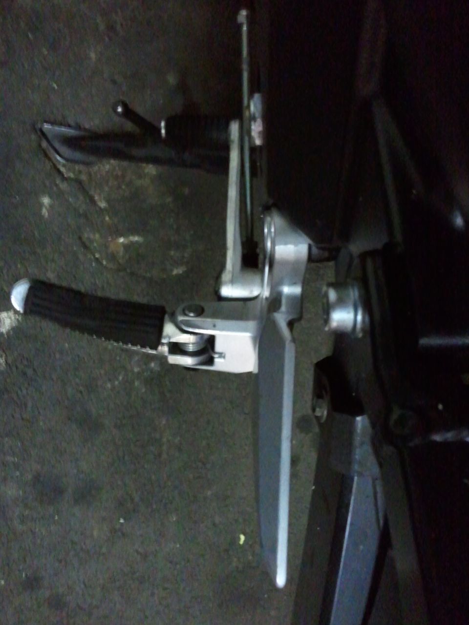

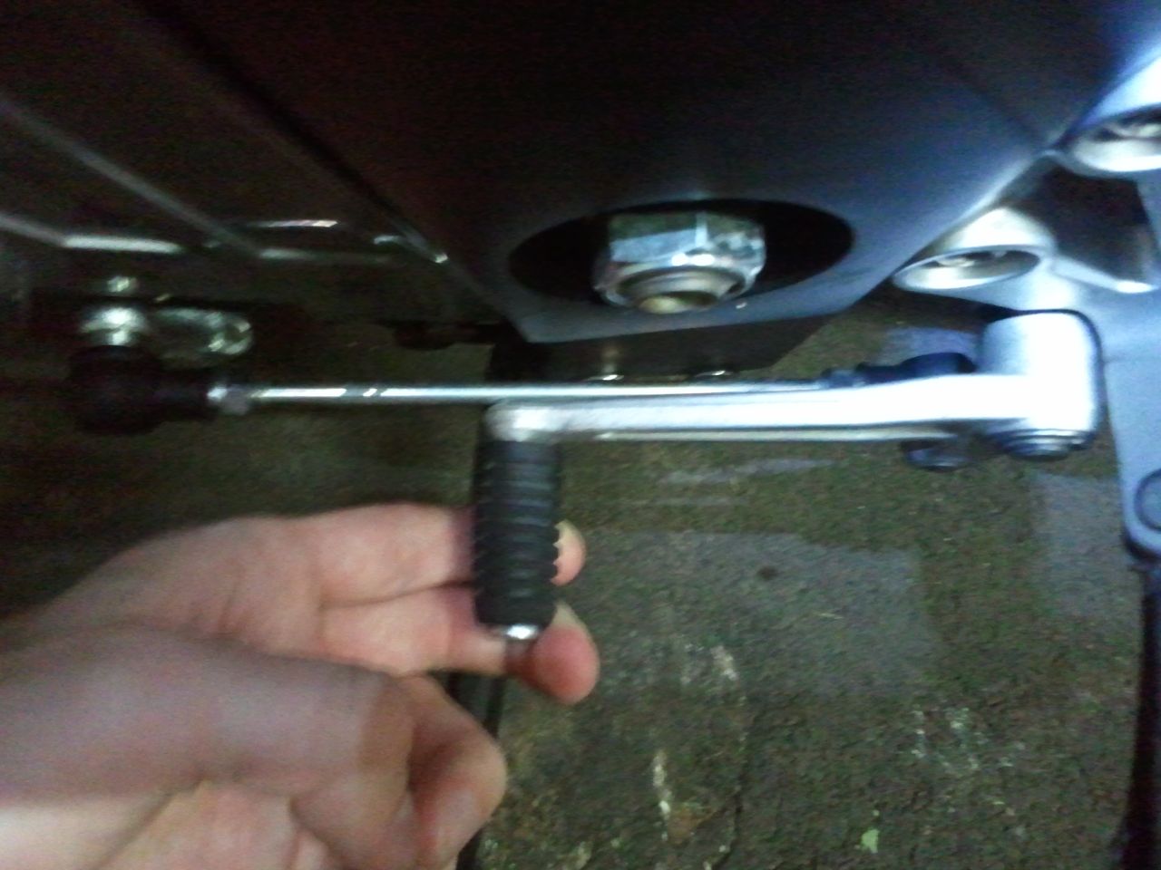

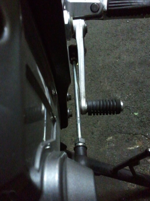

Edit: Hier mal ein paar Fotos meiner aktuellen Situation. Was meint ihr? Verzogen oder nicht?

Beitrag von schafiii » 12.09.2011 17:45

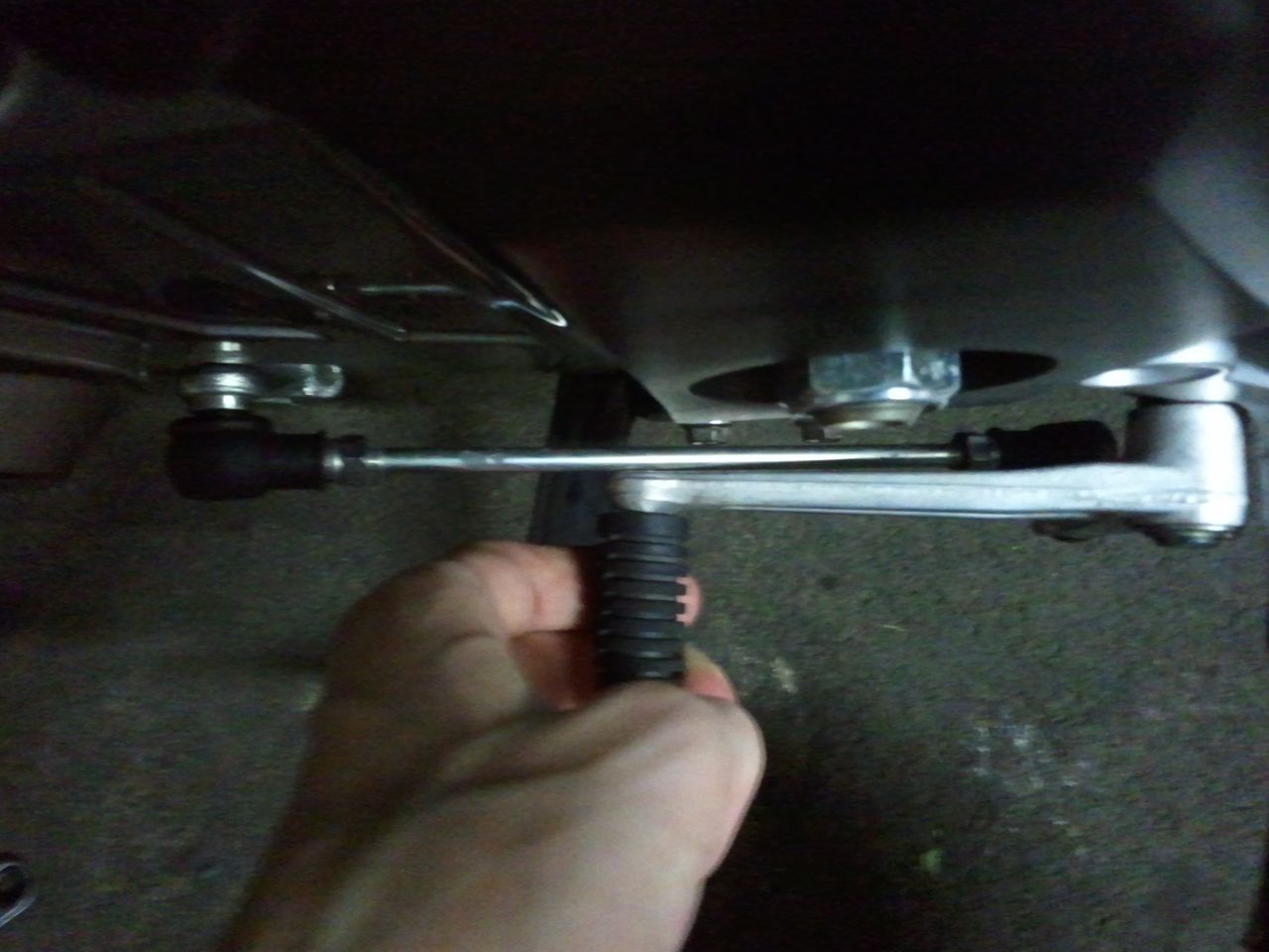

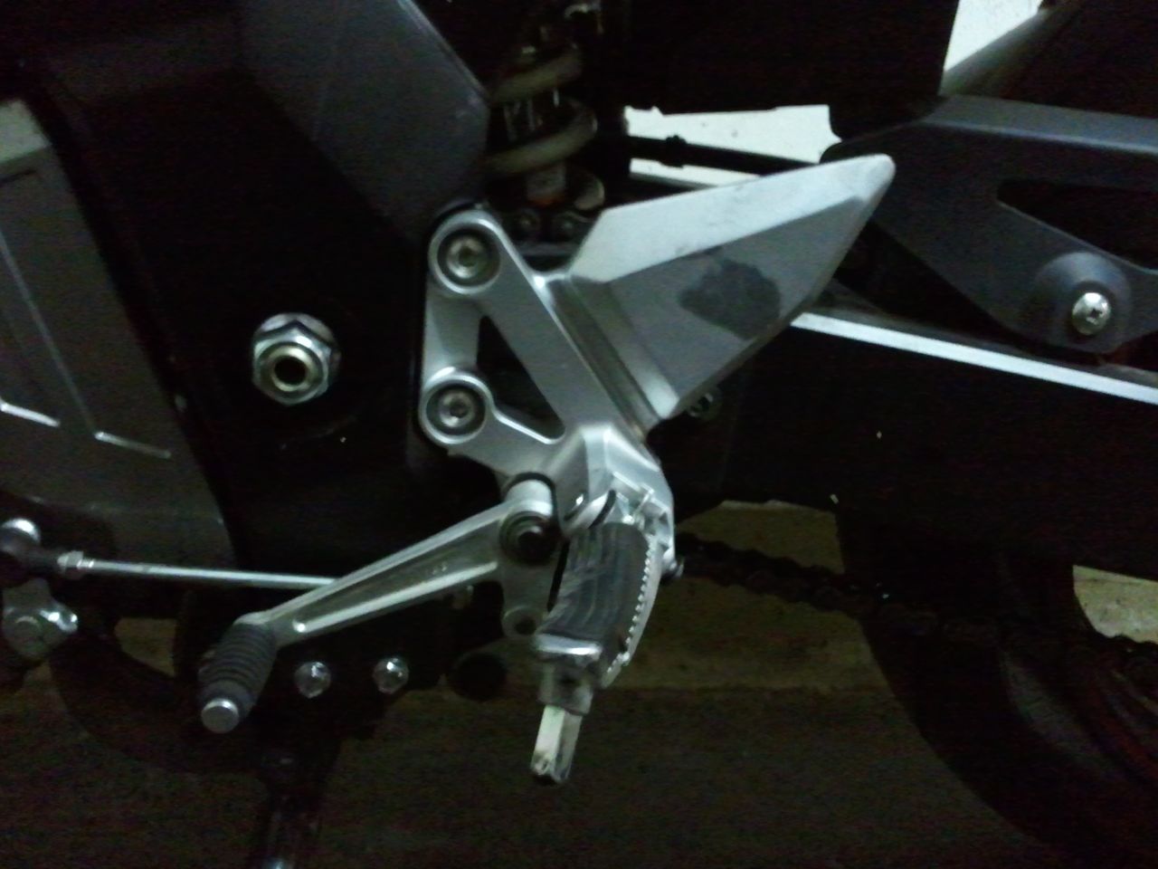

Weitere Fotos ...

Re: Schalthebelposition (relativ zu Schaltgestänge) SV650N K
Beitrag von Quicksilver86 » 12.09.2011 18:19
Also ich würd sagen die Platte ist leicht krumm. Ist der Hebel neu?Sonst ist er vielleicht nur leicht verbogen.
schafiii
Beitrag von schafiii » 12.09.2011 18:27
Nein, der Hebel ist nicht neu. Rein optisch wirkt er aber auch kein bisschen verbogen. 8O Das "Ableitblech" steht allerdings schon merkbar vom Motorrad weg. Auf der rechten Seite verläuft dies nahezu parallel zur "Fahrzeugachse". Aber deswegen würden mich auch Vergleich-Bilder interessieren, da es sich so eben nicht genau sagen lässt.

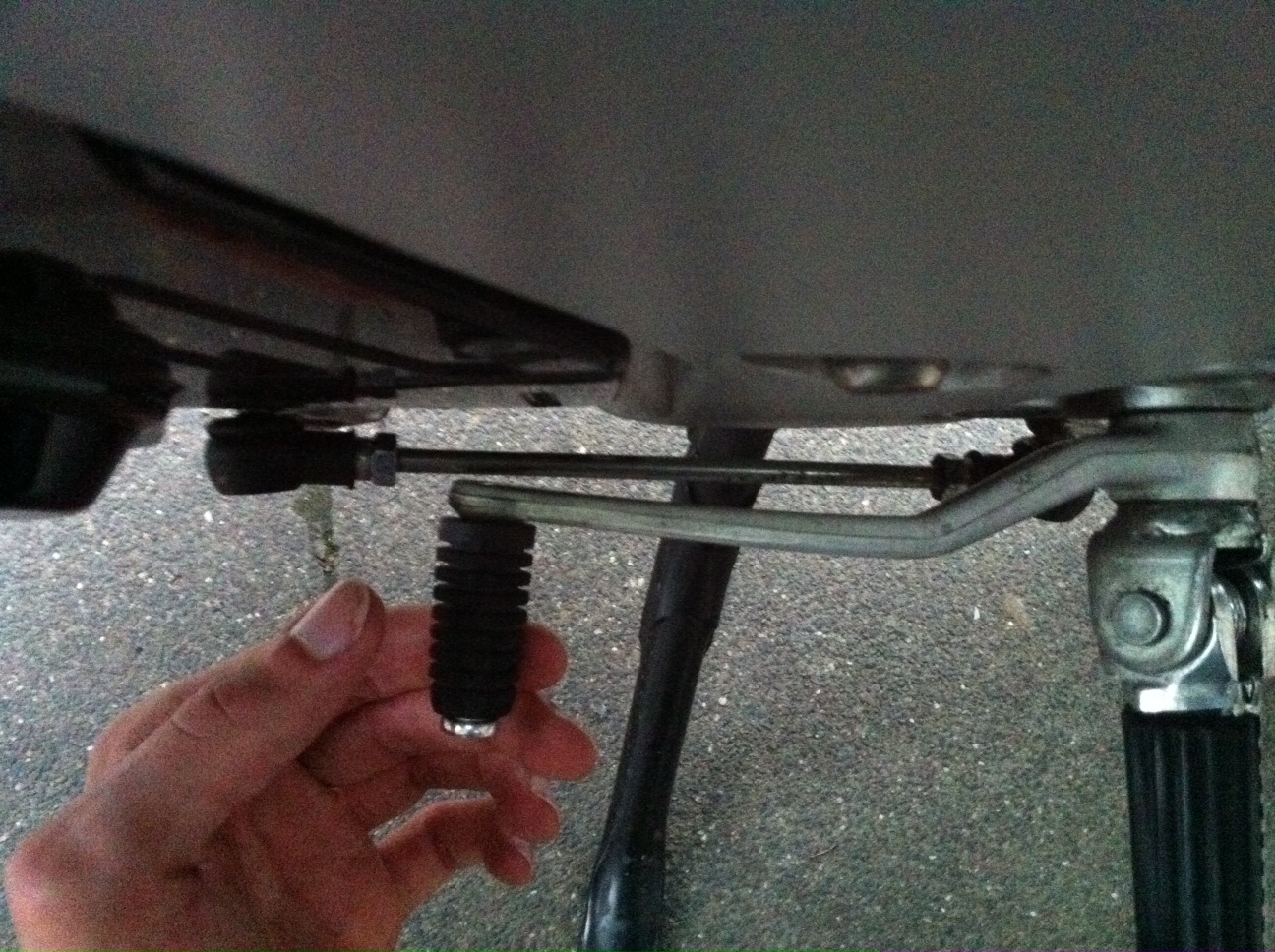

Bei mir sieht es ähnlich aus, ich hatte mich beim Kauf auch schon gewundert, aber es fühlt sich alles gut an. Ich werde morgen bei Tageslicht ein paar Fotos machen - ich hoffe ich denke dran!

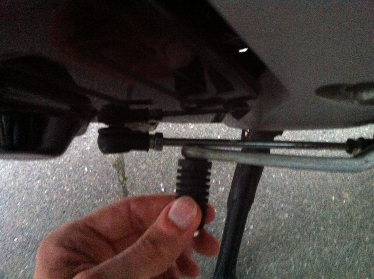

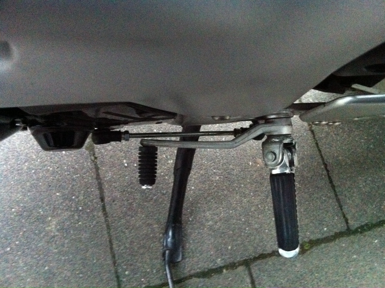

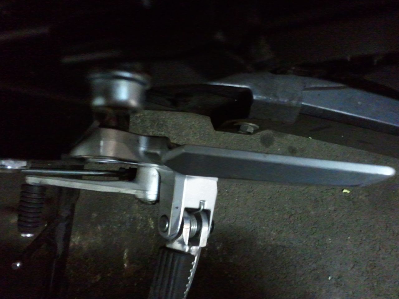

Beitrag von evros » 20.09.2011 21:24
So, anbei die Fotos. Bei mir sieht es doch nicht ganz so eng angelegt aus. Ich denke doch, dass es leicht verbogen ist. Hoffe dir hilft das.
mit_hand_nicht_angelegt
mit_hand_angelegt
von_oben

Beitrag von Roughneck-Alpha » 20.09.2011 23:32
Ich find das sieht ganz schön übel aus.
Die ist definitiv mal auf die linke Seite gefallen.

evros
Beitrag von evros » 21.09.2011 10:28
Du meinst wohl meine. Hm, jetzt wo dus sagst...ärgert mich jetzt natürlich.
Eine Idee wie ich das Schaltgestänge wieder etwas zurechtbiegen kann?

evros hat geschrieben:Du meinst wohl meine. Hm, jetzt wo dus sagst...ärgert mich jetzt natürlich.
Ausbauen und im Schraubstock mit Kunststoffhammer wieder richten.
Geht ohne weiteres.
Also ich meine natürlich nur den Schalthebel. Das Gestänge selbst sieht noch gut aus.

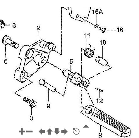

Schaltauge von der Getriebeausgangswelle lösen ( Achtung vorher Stellung markieren). Die Fussrastenhalteplatte abschrauben und dann auf der Rückseite die Fussraste abschauben.
Auf dieser Fussraste sitzt der Schalthebel. Den richten und anschließend in umgekehrter Reihenfolge wieder montieren.
Zur Hilfe hier mal Bild:
QUELLE
