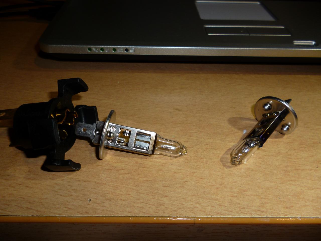

Wenn willst kann ich dir auch Bilder von den Lampen+ Scheinwerfern schicken, hab ich grad hier liegen

So,
und beim wechseln bloß nicht das Glas anlangen, die Fettfinger brennen sich bis in alle Ewigkeit ein.
So in der Art hab ich auch angefangen

Nochmal eine kleine Verständnisfrage.
Heißt das beide Glühbirnen sind H1?
Also Abblendlicht mit dem "Glubschauge" auf der Linken Seite und das Fernlicht auf der Rechten?
Vielen Dank nochmal für die Bilder

Re: Scheinwerfer Glühbirnen 2000er Modell
soweit ich weiß, beides H1. Am einfachsten ist es, wenn du einfach mal beide ausbaust und drauf schaust

Beide Birnen in der Knubbel sind identisch! Nur die Scheinwerferform ist anders, um die Ausleuchtung anzupassen.
