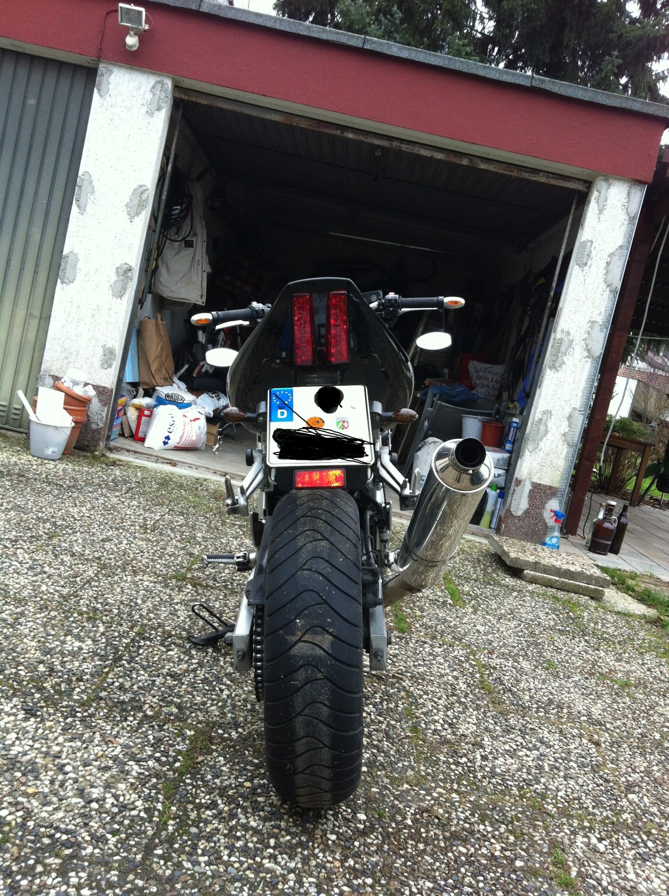

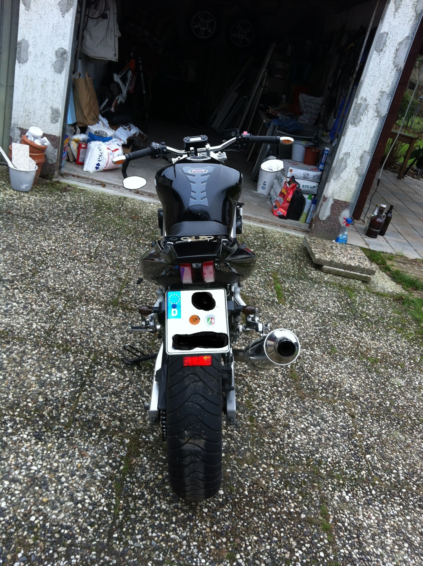

wollte heute die Reifen an meiner Sv650 abmontieren und da viel mir auf, dass das Heck irgendwie schief wirkt.
Kann das sein wenn kein Unfall damit gebaut wurde? Also der Kennzeichenhalter ist selbstbau und etwas verzogen, das kann ich eindeutig sagen. Desweiteren kann ich sagen das die Spaltmaße bei dem Rücklicht verschieden sind, ist irgendwie nach rechts verschoben oder wie man das nennen will.
Hab hier schonmal 2 Bilder.

Kann das vielleicht sein das wegen den Temperaturen sich einfach das Plastik bissle verzieht? Also wenn du ein Unfall ausschließen kannst und du auch ausschließen kannst, das dein Sozia die Gewichtsklasse eines Elephanten hat, dann kann da eigentlich nix verzogen sein.
Ich denke, das es nur das Plaste is....
Wenn man drauf sitzt sieht man es ja nich :mrgreen:

hast du schon mal geschaut, ob die Verkleidung ordentlich montiert ist? (die Verkleidungsnippel müssen richtig eingerastet sein und auch ordentlich greifen... zur Not halt mal aus- und wieder einbauen, dazu einfach in die Mitte von den Nippeln drücken, bis der Stift drin ist, dann kannst die rausziehen, anschließend zum neuverbauen einfach den Stift wieder durchschieben) und die Schrauben, welche die Verkleidung mit dem Heckrahmen verbinden, müssen fest an ihrer richtigen Position sitzen...
andernfalls würde ich mal die Sitze runter nehmen und schauen, ob der Heckrahmen gerade ist...

Bau mal die Heckverkleidung ab....dann kannst dir das ja mal genauer angucken...

Habe mir das erste Bild mehrere Minuten genau angesehen. Nachdem ich 3 Minuten lang die 3-Liter Bügelflasche Bier im Hintergrund bewundert habe, ist mir das Motorrad im Vordergrund aufgefallen :mrgreen:
Frage: Stimmen denn die Spaltmaße ansonsten? Am Rücklicht ja scheinbar nicht. Wie sieht´s sonst aus?
