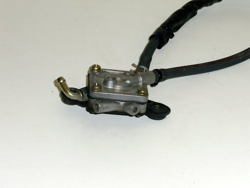

So sieht das Teil aus, oder ist es für was anderes zuständig!?
http://lh3.ggpht.com/_RjN6hDkFTIQ/TLgjs ... 141430.JPG
Am Tank ist neben dem Sieb auch noch ein "Hahn" oder sowas...
Welches Bauteil speert denn den Benzinlauf?!
Danke & Gruß, Andreas

Das Teil ist die Benzinpumpe, wird über den pulsierenden unterdruck betrieben und pumpt das Benzin. Das ganze ist aber nur nötig wenn der Tank fast leer ist, weil erst dann liegt der Vergaser höher als der Benzinstand im Tank, ansonsten fliest das von alleine (Schwerkraft).
Das Benzin wird über einen Unterdruckgesteuerten Benzinhahn zugeführt, der öffnet nur wenn der Motor läuft (also Unterdruck produziert). Der Sitzt direkt am Tank, auch ne kleine Membran die über Unterdruck öffnet...

Ah, jetzt hat's "klick" gemacht!
Danke!
Um mein Problem nun näher anzugehen:
Dies ist somit der Benzinhahn, verantwortlich für die Regelung "Durchfluss" oder "dicht":
http://www.motorrad-technik-maass.de/mt ... p=1244_063
Da jedoch permanent Sprit bei den Vergasern ankommt, sollte der Benzinhahn defekt sein, ggf. auch noch die Benzinpumpe (kann ich so ja nicht feststellen).
Im Hahn sitzt also eine Membrane, die über Unterdruck den Durchfluss stoppt!?
