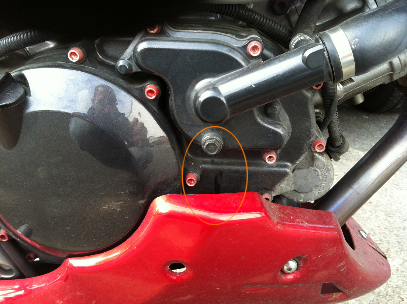

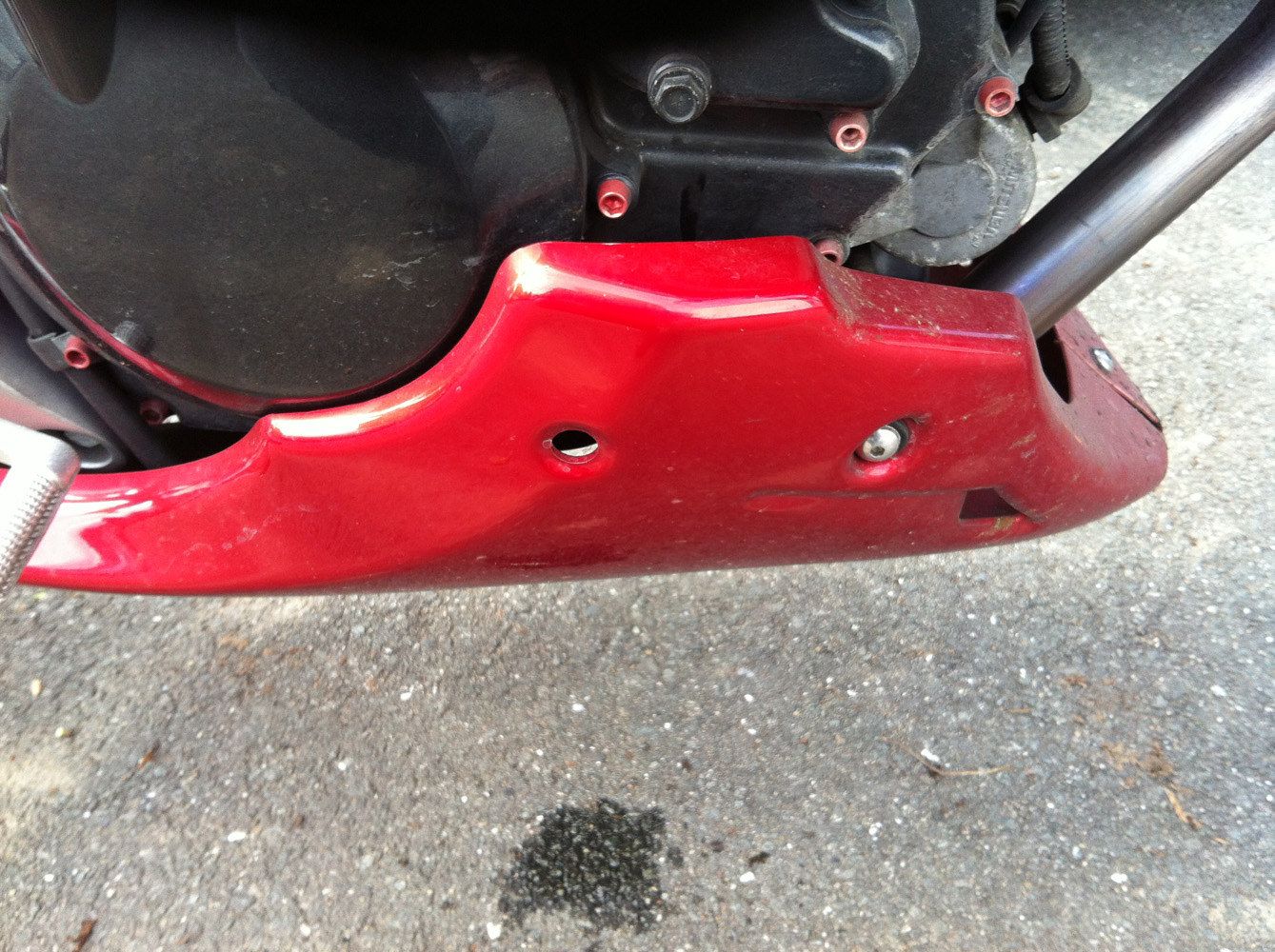

Hallo Gemeinde,
ich habe heute meine kleine zum erstem Mal diese Jahr wieder gestartet. Lief auch alles gut, hab sie ein bisschen im Leerlauf und ein bisschen auf 3000 U/min laufen lassen. Nachdem ich sie ausgestellt hatte hab ich bemerkt, dass sie ein bisschen Öl verloren hat (Bilder). Ich hab sie dann wieder angestellt, um zu sehen wo es rausläuft. Habs auch gefunden, aber es lief nichts mehr raus.
Kann das sein, dass sie nach dem Winterschlaf anfangs Öl verliert ohne dass ich mir Sorgen machen muss? Oder ist mit Sicherheit ne Dichtung hin?
Danke für Hilfe

Re: Ölverlust
das ist die Wasserpumpe bzw. deren Gehäuse. An Deiner Stelle würde ich die Dichtung(en) überprüfen oder besser gleich erneuern.
Hier ist die Stelle, wo sich Öl und Kühlmittel theoretisch vermischen können, wenn die Dichtungen im Eimer sind.

Re: Ölverlust
da drunter ist die Stopfpackung die den Wasser- vom Ölkreislauf trennt. Es könnte sein, daß die sich erstmal wieder vollsaugen muss bevor sie richtig dichtet. Behalte es im Auge und wenns weiter undicht ist, dann musst du da ran

Re: Ölverlust
Alles klar. Natürlich ist es eher Kühlflüssigkeit als Öl. Ich bin noch nicht wieder ganz in Saison angekommen. Danke für die Antworten - ich werde es im Auge behalten.

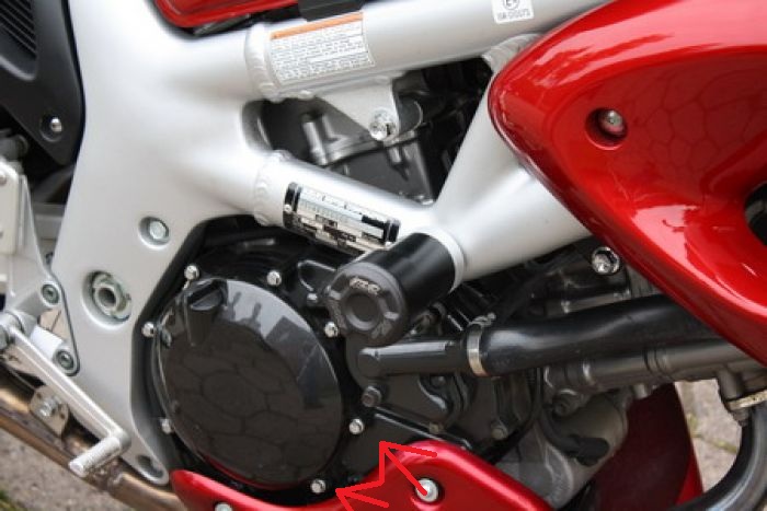

Hi Leute,
ich mache keinen extra Thread auf; mein Problem:
Meine Knubbel verliert etwas Öl am rechten Motordeckel.
Ich habe letzte Saison die Motorschrauben getauscht und hatte keine Probleme.
Jetzt tritt aber, wenn der Motor warm ist, Öl an den Stellen wo die Schrauben sind aus.
Ist nicht viel, aber es bildet sich eine 4-5cm große Pfütze.
Wenn der Motor abkühlt hört das Tropfen auf.
Schrauben sind alle gleichmäßig fest angezogen.
Sitzt dahinter eine Dichtung, die man tauschen könnte?
Auf dem Bild hab ich die Stellen markiert. (Ist nicht meine, ist nur ein Symbolbild)

Re: Ölverlust
Dahinter sitzt eine Dichtung, ja.
http://www.ronayers.com/Fiche/TypeID/26 ... CASE_COVER
Hier.. Teil 8. Bei der Kante wird manchmal empfohlen, die Dichtungsfläche am Deckel nochmal gründlich plan zu schleifen. Wenn das bei dir vorher dicht war und jetzt anfängt, zu tropfen, ohne, dass du den Deckel ab hattest, würde ich mir die Mühe erstmal nicht machen, sondern nur die Dichtung wechseln.
Musst mal abwarten, was die Knubbelianer dazu sagen, aber ich bilde mir ein, dass man den Deckel auch ohne Öl-Ablassen wechseln kann, wenn die SV auf dem Seitenständer steht.

Re: Ölverlust
es muss nicht unbedingt die Dichtung defekt sein. Da der Deckel bei der Knubbel aus Kunststoff ist sind in den Löchern des Deckels kleine Hülsen. Diese Hülsen sind an den Enden etwas abgeschrägt. Wenn der Deckel nun geöffnet wurde kommt es vor, dass die Hülsen sich drehen und nicht mehr genau in den Vertiefungen sitzen die sich im Alu des Unterteils gebildet haben. Würde einfach die Hülsen etwas in der Länge abfeilen.
