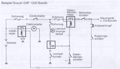

Was soll die Diode eigentlich ? Ist doch recht einfach. Auch ohne den Plan der Knubbel vor mir zu haben- ich spekuliere einfach mal ein bissel
Vorgeschrieben ist eine Abschaltung des Motors per Seitenständerschalter. Ist eine Schutzfunktion. Der Seitenständerschalter liegt zusammen mit dem Leerlaufschalter jeweils entkoppelt durch eine Diode gegen Masse. Die Dioden realisieren für das Seitenständerrelais eine ODER-Funktion. Also wenn ein Kontakt geschlossen ist, zieht das Relais an und schaltet Spannung auf die Zündleitungen bzw. Steuergerät.
Um es kurz zu fassen, wozu willst Du die ausbauen?. Die stört doch gar nicht, da sie in Flußrichtung drin ist.
p.s. hier mal ein Bild wie es sein soll .
- Zündung.jpg (60.78 KiB) 2853 mal betrachtet

Joar,so wie du es erklärt hast stimmt das auch. Nur ist die die Diode, welche du meinst nicht im Seitenständer direkt sondern im zugehörigen Relais.
Das mit der ODER-Schaltung ist mir klar,sonst würde es nie funktionieren. Nur was die zusätzliche Diode im Seitenständerschalter soll, weiß ich nicht.
Warum ich die rausnehmen möchte (bzw. probieren) ist relativ einfach.
Ich habe bei mir Tasterschalter inkl. einer F-Box (vergleichbar mit M-Unit) eingebaut. diese box hat einen separaten Eingang für den Seitenständerschalter und einen für den Leerlaufschalter.
Die Box realisiert im inneren dann die Abschaltung. Der genaue Schaltplan im inneren der Box ist mir leider nicht bekannt (würde mich aber interessieren).

Genau die diode unten an dem Schalter gegen Masse stört die Box.

Dioden haben keinen Widerstand, sondern eine Flussspannung. Normalerweise so um die 0,4 - 0,6 Volt. Was die Diode da macht? Ganz einfach eigentlich
Sie hebt das Potential um eben die Flußspannung an. Wozu? Der Knotenpunt zur Ansteuerung des Relais liegt damit immer auf gleichem Potential. Egal ob Seitenständer oder Gang. Damit fällt das Relais bei Spannungsschwankungen erst später ab, weil es auf eben diese Spannung hin optimiert werden kann. 0,6 Volt in Bezug auf 12 Volt ist eine Menge. Und hier hängt der Motorlauf davon ab. Also lieber aus Nummer sicher.

was ich mir grad nicht so richtig vorstellen kann, ist, dass die Box mit einem geringfügig angehobenen Massepotential nicht klar kommt. Das würde bedeuten, das der Eingang der Box direkt eine Transistorstufe schalten muss - unelegant. Miss doch mal die Spannung am Eingang der Box, wenn der Schalter offen ist. Wenn dort nur rund 0,6 Volt liegen, dann ist der Eingang direkt ein Transistor. In diesem Fall muss die Diode weg. Kommt man an die Anschlüsse der Diode ran? Dann einfach kurzschließen. Adernfalls kannst Du dem Eingang auch noch anders was vorgaukeln. Ist aber alles aufwändiger als ohne Diode.
