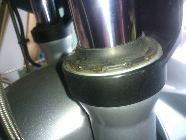

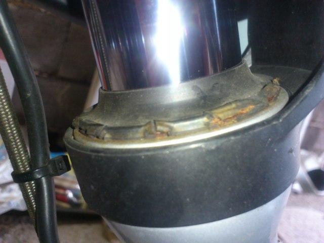

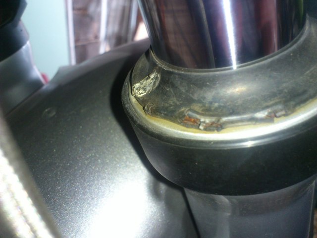

Hallo Leute,
ich habe heute beim wechseln meine Bremsflüssigkeit gesehen das die Dichtungen an den Standrohren rostig sind und das Gummi aufplatzt.
Sind das schon die Simmerringe die da bald undicht werden oder ist es relativ unkritisch und ich kann mit der reparatur bis Saisonende warten.
Also dicht sind die Standrohre noch sumindest habe ich noch keine undichtigkeit gesehen und einfedern tut sie eigendlich auch noch normal.
Kann ich das selber wechseln oder ist es bessen wenn ich dazu in eine Werkstatt meinen unvertauens gehe?
Das ist an beiden Standrohren das gleiche.
Habe mal Bilder gemacht damit ihr seht was ich meine.

Das was da rostig ist sind nicht die Simmeringe, das sind die Staubkappen
die halten wies der Name schon verät nur den Staub von den Simmeringen fern.
Aber so wie die aussehn würd ich die Wechseln oder Wechseln lassen, je nach dem ob du dir das selber zutraust oder nicht.
Kosten ungefähr 6 -10 euro je nach dem wo du dir das Paar kaufst.

Nein die sind nicht befestigt.
Die sind nur in die Tauchrohre gesteckt und lassen sich mit nem Flachem Schraubenzieher oder etwas ähnlichem leicht aushebeln.
Das Kniffligste ist, die Maschine vom Boden wegzubekommen und das ganze auch so das sie nicht umkippt
Ich mach das immer so, das ich eine Leiter über das Motorrad Stelle ( eine die wie so ein umgedrehtes V ausiehst kenne den Namen solcher Leitern nicht).
Dann ziehst du durch den Rahmen ein paar Spanngurte und Befestigst die an den Stufen der Leiter, dann sollte das sicher genug sein das die nicht mehr umkippt. meine Knubbel hing mal gut ne Woche in dieser Stellung, das ist aufjedenfall Sicher, sofern die Leiter Stabil ist

Martin650
Re: Dichtung an Standrohren
Die Leiter nennt man Bockleiter
Nun zum Wechsel:
Mopped so aufhängen, daß das Vorderrad in der Luft ist
Bremszangen wegbauen und am Schlauch hängen lassen
Klemmung Vorderachse lösen
Rad raus
Kotflügel weg
Gabelklemmungen oben und unten auf
Holme nach unten ziehen
Staubschutzkappe nach oben übers Rohr ziehen
neue Kappe drauf
Holme wieder einfädeln und leicht klemmen unten
Kotflügel dran
Rad rein
Bremsen dran
Gabel durchfedern
Gabelklemmungen fest machen
Klemmung Vorderachse festmachen
Nun zum Wechsel:
Rad raus
Kotflügel weg
neue Kappe drauf
Kotflügel dran
Rad rein
Bremsen dran
Gabel durchfedern
wirklich kaputt machen kannst du da nix.
Wie schon Beschrieben Mopped aufhängen, Bremsbacken abschrauben und Vorderad raus.
Klemmschrauben von oberer und unterer Gabelbrücke Lösen ( Die vom Stummellenker natürlich auch).
Dann kannst du die Rohre einfach rausziehn. Vorher noch kleinigkeiten wir Bremschlauch befestigung an den rohren abschrauben und falls du mit der Ratsche keinen platz findest auch die Hupe mal kurz ab.
Wenn du die Rohre dann wieder draufmachst, die Klemmschrauben mit ca. 30-40 Nm festziehn dann halten die
SOFORT WECHSELN!
Ich habe mal was Ähnliches erlebt (war nicht die Staubkappe, sondern irgendwas in dem Bereich; weiß nicht mehr genau). Da ist der Rost nicht nur außen raus gekommen, sondern halt auch nach innen durch. Da hat er das Tauchrohr zerkratz und dann war die Kacke am dampfen...
Wenn Du das technisch selbst hinbekommst, dann ist es ja nicht so teuer. Also nicht auf die lange Bank schieben.
Als Übergangslösung würde ich die Staubkappen mit einem passenden Schraubenzieher loshebeln (vorsicht! nicht das Tauchrohr zerkratzen!) und einfach mal drunter schauen. Dann Rost so weit es geht entfernen und - wie schon erwähnt - großzügig einfetten.
An deiner Stelle wuerde ich die Gabelhome ausbauen, zum Haendler bringen und gleich die Simmeringe mitwechseln lassen.
