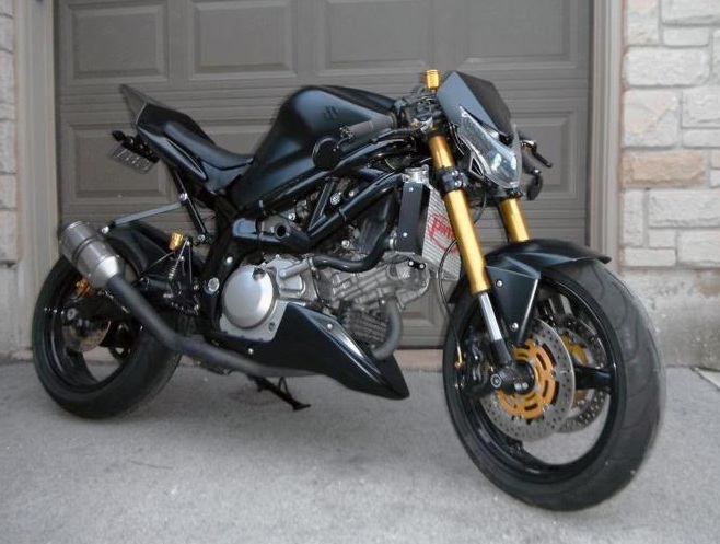

Um das Thema aus der Versenkung zu holen. Hab im amerikanischen Forum ein Bild einer Knubbel mit Kante Tank und Motor gefunden, ich schätze mal stark dass da auch die Einspritung drin ist, oder was denkt ihr darüber?
Re: Einspritzanlage auf SV BJ.01
Beitrag von Schafmuhkuh » 30.11.2013 19:54
Ist wohl ein Kantemotor. Und wohl auch inklusive Einspritzung.
Indem man den Tank übernimmt spart man sich richtig Arbeit.
Ob man das nun optisch toll findet steht auf einem anderem Blatt.
