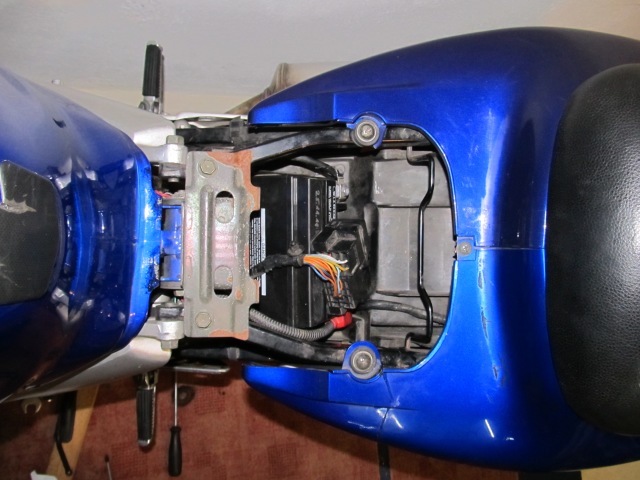

Ich habe das komplette Heck zerlegt gehabt, da ist überall der typische Dreck von 10 Jahren drauf (also nicht sauber geputzt) - und am Rahmen selber habe ich keine Knicke entdeckt. Auch hat der Ersatzsitz vom Vorbesitzer bereits die Druckstellen von den Verkleidungsschrauben am Kunststoff gehabt. Und wie auf dem Foto wegen dem Farbunterschied zu sehen habe ich die rechte Verkleidung ersetzt (Halter für Halteschraube ist nun nicht ganz zerbrochen) - auch das Ersatz-Verkleidungsteil zeigt stärkere Reibespuren vom Sitz des Vorbesitzers.

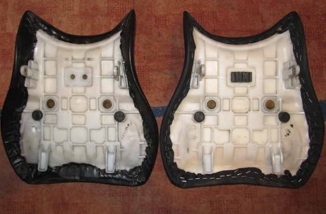

Mach doch bitte mal noch ein Bild von der Unterseite des Sitzes. Hab da so eine Vermutung. ..

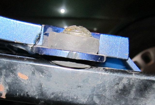

so wie das für mich aussieht ist die heckverkleidung falsch montiert. normalerweise müssten die schrauben die die Heckverkleidung auf höhe der batterie festhalten durch 2 gummilager gesteckt werden. so wie das hier aussieht sind diese lager unter der verkleidung... somit wäre die verkleidung zu hoch angebracht und würde gegen den sitz gedrückt werden was den druck und damit verbundenen bruch erklären würde...

Das wäre eine Erklärung. Aber was ich nicht verstehe: Das Gummilager hat eine Rille - die passt perfekt in die Verkleidungsöffnung (Siehe Foto). Somit wird die Verkleidung auch vom Rahmen entkoppelt - nach Eurer Erklärung müsste die Verkleidung direkt auf dem Rahmen liegen. Oder?
Die beiden Sitze. Der Originalen fehlt nur der Puffer vorne mittendrin (Foto links).

also so wie es bild 2 zeigt ist es richtig montiert... dünne scheibe unten... großes gummi teil oben.
