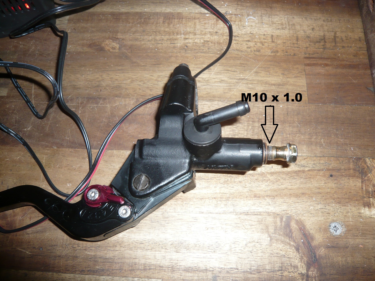

wer kann mir auf die schnelle die Gewindegrössen der Hohlschrauben sagen???Also die Steigung mein Ich.
In der Handbremspumpe is n feineres Gewinde.10x1?
Alle andern sind glaub Ich die gängigen 10x1,5?Richtig?
Wer kann mir da verlässliche Infos geben?

Probrake bietet nur metrische Hohlschrauben in 10x1,25 und 10x1.
Das erklärts eigtl schon oder???
Wär trotzdem dankbar wenns mir jemand genau sagen könnte

Von welcher Handbremspumpe willst Du das wissen??
Suzuki hat "normalerweise" 10x1,25 und Brembo 10x1.0 aber es gibt davon auch Abweichungen -- Ich kann mal bei meiner alten SV-Handbremse nachschauen

Habe mal schnell nachgemessen: M10x1.0 , originale Nissin Handbremspumpe SV650S Bj. 2002

Top,wie gedacht.Und die übrigen dürften dann 10x1.25 sein.

Musste inzwischen feststellen das meine Bremssättel das Gewindemaß 10x1,0 haben
Bei der Sv warens noch 10x1,2.
Was lernen wir jetzt daraus??
Immer prüfen vor dem bestellen.Musste grad meine ganzen Hohlschrauben und den hydraulischen Bremsschalter zurückschicken

Teilweise variieren die Anschlußgewindesteigungen ---bei sonst gleichen Bremssätteln--- von Fahrzeughersteller zu Fahrzeughersteller
