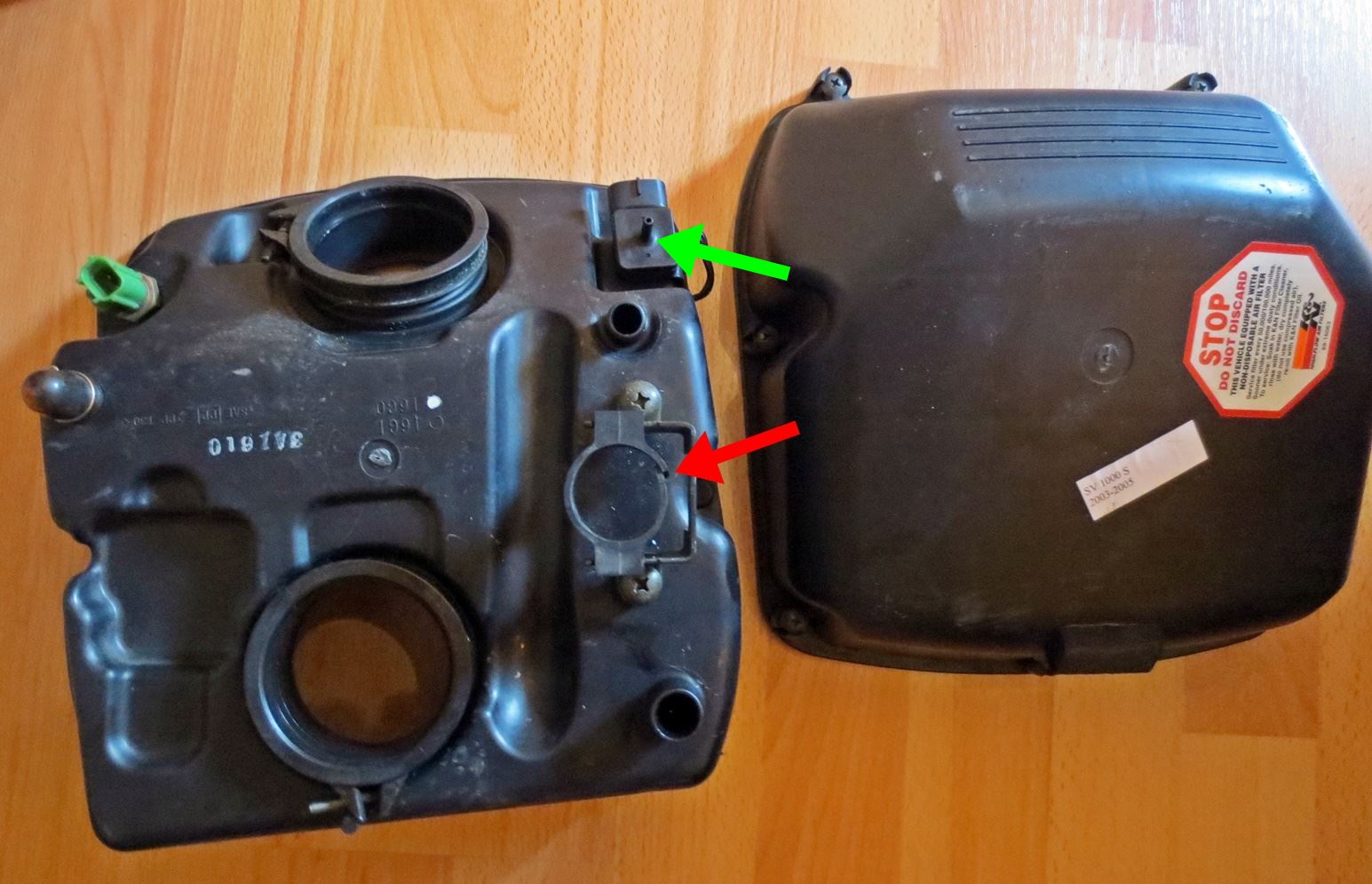

Hab noch ein Foto und meinen Datenkatakomben dazu gefunden.
Der grüne Pfeil zeigt auf den Sensor. I
st rein zufällig sogar eine Sv 1000 Airbox
