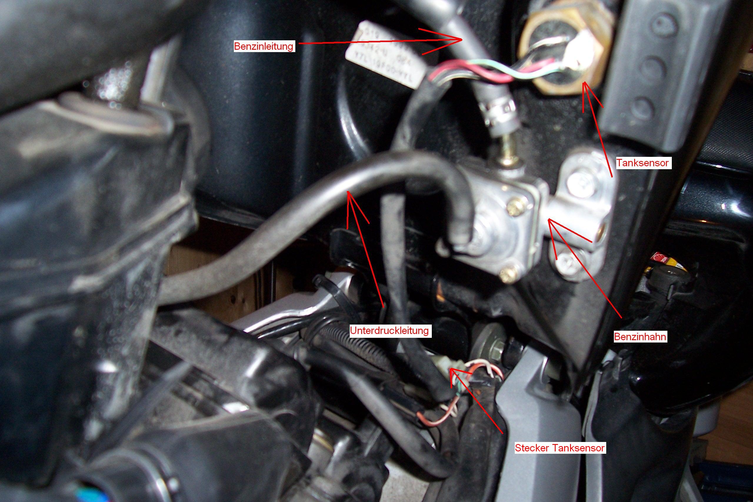

Wahrscheinlich ist der Tankgeber defekt:
http://www.svrider.de/Homepage/Bilderga ... 1f1061.JPG

Der Fehler kann meiner Einschätzung nach im Cockpit, im Kabelbaum (Kennfarbe der Leitung rot mit schwarzem Streifen) oder am oberen Sensorelement im Tank sitzen.
Stöpsel doch mal den Tanksensor an der Steckverbindung aus.
Wenn es im Cockpit dann immernoch blinkt kann es außer einem Defekt im Cockpit auch sein dass eine der Leitungen im Kabelbaum einen Kurzschluss nach Masse hat. *(Edit2)
Dann würde ich als nächstes den Tacho abstöpseln und den Widerstand zwischen rot/schwarz am Kabelbaum und Masse messen, Sollwert: unendlich groß
Falls das Blinken beim Abstöpseln des Tanksensors bereits aufgehört hat kommt ein defektes Sensorelement in Frage.
Dann miss mal den Widerstand zwischen rot/schwarz und schwarz/mint schwarz/weiß am Tanksensor. Sollwert liegt bei ca. 1000 bis 2000 Ohm.
Gruß: Dragol
