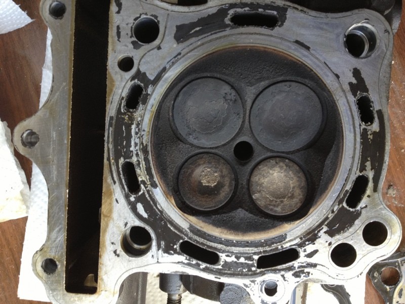

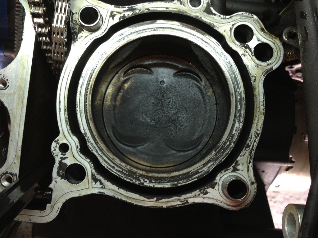

der Zylinderkopf ist endlich runter. Leider zeigt sich nicht das Schadenbild, dass ich eigentlich erwartet hätte.
Anhand der Kompressionsmessung bin ich bei dem Wert vom 3,5 für den hinteren Zylinder eigentlich von einem Defekt an den Ventilen selbst bzw. am
Ventiltrieb ausgegangen.
Doch (leider) zeigen sich weder an den Ventilen noch am Kolben irgendwelche Beschädigungen. Auch die Innenwand des Zylinders ist glatt und zeigt keinerlei Kratzer oder ähnliches.

Hubiwahn
Re: Knubbel Geräusch aus hinterem Zylinder
Beitrag von Hubiwahn » 02.05.2013 15:30
Hey, wieso denn gleich einen neuen Motor?....
Hast du die Steuerzeiten geprüft, bevor du den Kopf entfernt hast?
Hast du mal die Benzinpobe an den Ventilen gemacht?
Wenn das alles nicht funzt, such doch lieber erstmal jemanden auf, der das richtig prüfen kann....

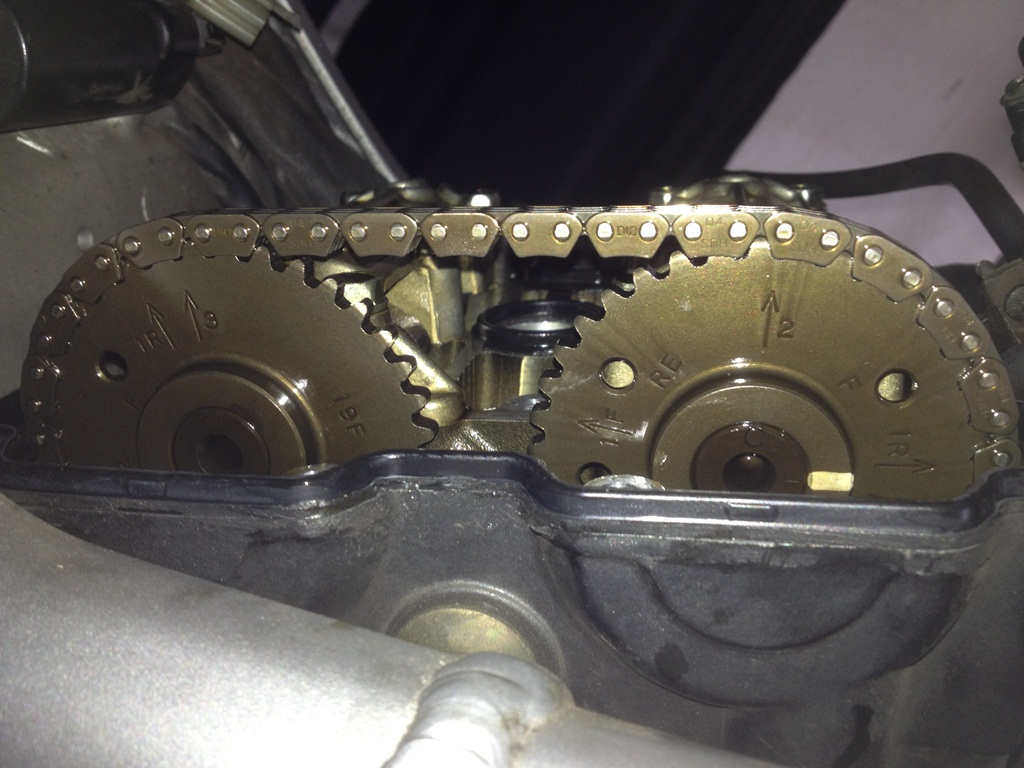

Hallo Hubiwahn,
die Steuerzeiten habe ich natürlich geprüft, bevor ich die Nockenwellen ausgebaut habe. Hat alles gepasst.
Ich hatte ja zuerst den hinteren Steuerkettenspanner in Verdacht, aber die Kette ist nicht übergesprungen:
Laut Knowledgebase und WHB müssen 16 Nietpunkte zwischen den Markierungen "2" (Einlassnockenwelle) und "3" (Auslassnockenwelle) liegen, das hat gestimmt.
Wäre die Steuerkette einen Zahn übergesprungen, hätten die Steuerzeiten zwar nicht mehr gepasst,aber das hätte man anhand des Vergleichs mit dem vorderen Zylinder festgestellt.
Ab 2 Zähnen berühren sich Kolben und Ventile, was man wiederum an selbigen sehen müsste (Macken, Schrammen).
Gruß Benni

Hubiwahn
Beitrag von Hubiwahn » 06.05.2013 16:03
Wenn du die benzinprobe an den Ventilen gemacht hast? Darf kein Benzin durchsickern bei geschlossenen Ventilen, dann müssen ja die Kolbenringe oder der Kolben/Zylinder einen weg haben. Wo soll sonst die Kompression flöten gehen.
Richtig gemessen?
