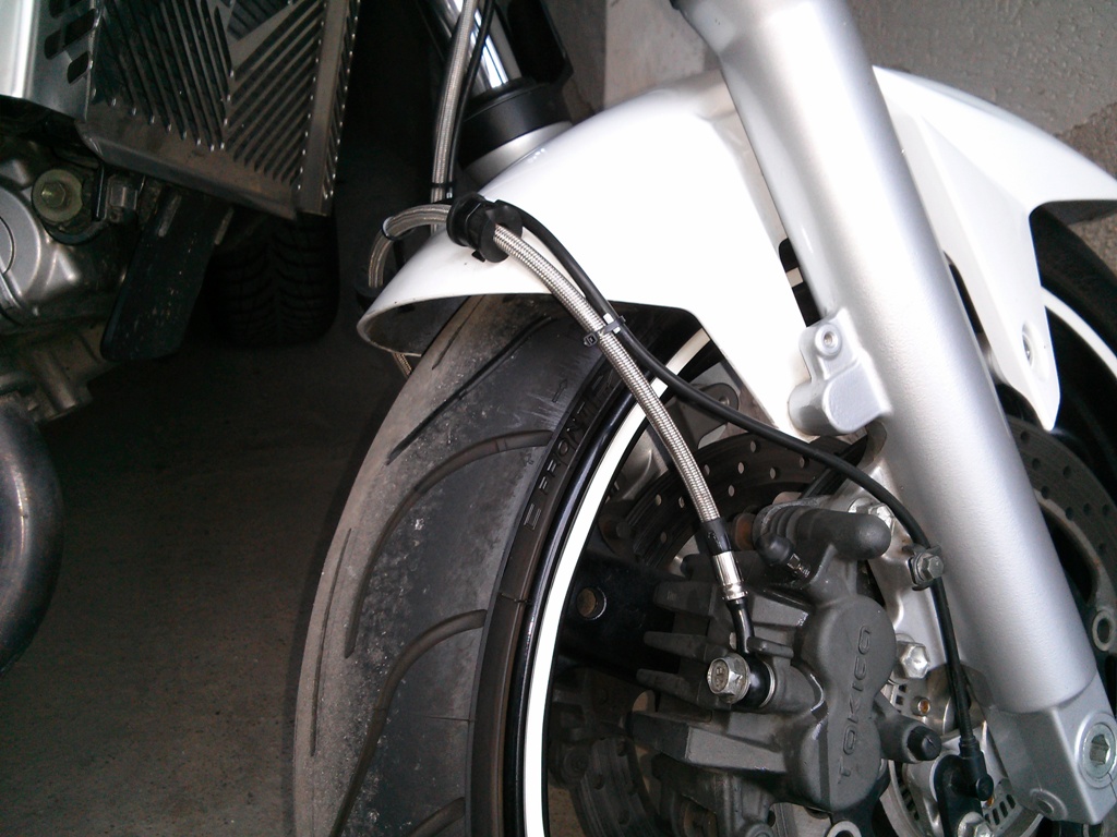

Ich habe am Anfang des Monats in einer Zweiradwerkstadt im bergischen unter anderem auf Stahlflexbremsleitungen von Spiegler umrüsten lassen.
Alles in allem war ich deshalb bisher -3- mal dort - und bereue quasi schon, dass ich nicht einfach die Originalschläuchte dran gelassen habe.

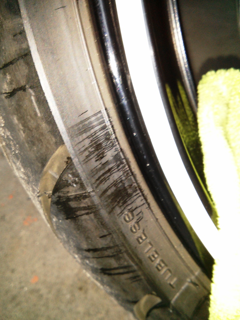

Zu Haus angekommen alles nochmal inspiziert und so mein Vorderrad vorgefunden.
Aus dem Entlüftungsventil "blubberte" es am Gewinde ganz leicht raus. :( hell
Die Bremsflüssigkeit lief langsam - aber sicher - runter und verteilte sich bei der Fahrt auf die Reifenflanke.
Bremse + Reifen + Bremsflüssigkeit a.d. Reifen
Bremsfl. auf Reifen

Reinige Deine Felge möglichst schnell mit viel wasser ! Sonst ist der Lack geschichte !

loki_0815 hat geschrieben:Reinige Deine Felge möglichst schnell mit viel wasser ! Sonst ist der Lack geschichte !
klar...sofort nach dem Foto-schießen geschehen. Soll auch leicht rutschig sein, wenn das auf dem Reifen ist :)
