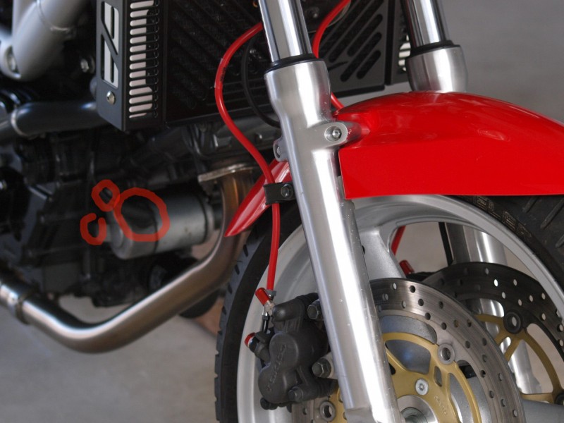

Kenn mich leider nicht so gut aus...hab ähnliche Probleme...könnte mir vielleicht jemand ein bild schicken wo sich dieses Teil befindet?? sv-650 BJ:2000

Kingman hat geschrieben:Kenn mich leider nicht so gut aus...hab ähnliche Probleme...könnte mir vielleicht jemand ein bild schicken wo sich dieses Teil befindet?? sv-650 BJ:2000
das mit der Gummikappe ist das + Kabel, die beiden Befestigungsschrauben sind der - Anschluss
