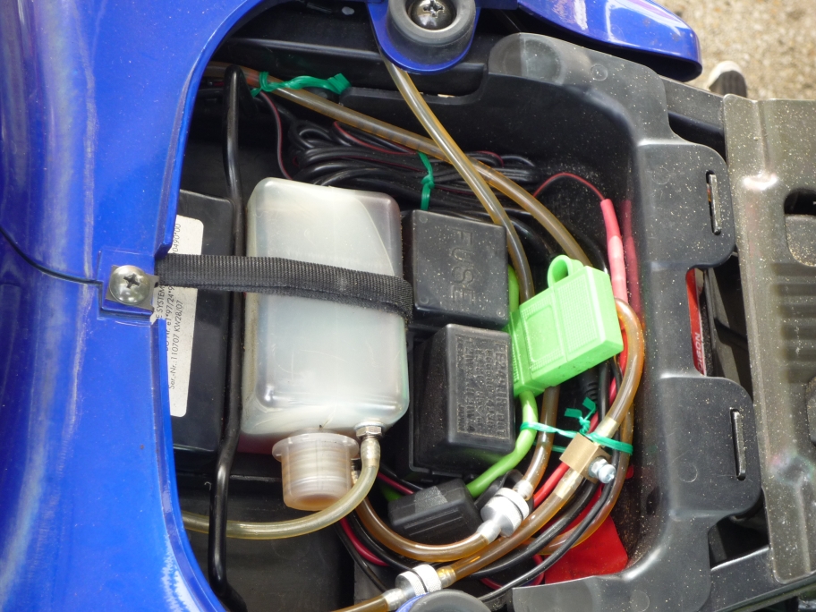

meinst Du diese hier, wo der Sitz sich einharkt.

Japp 2blue, das meinte ich.. Ok, also doch eher reparieren, wenn da mein Sitz dran fest ist.
Auch wenn bei mir weniger drin ist unterm Sitz ;)
Vorteil, ich komme gerade schnell an meine Batterie ran *gg*
