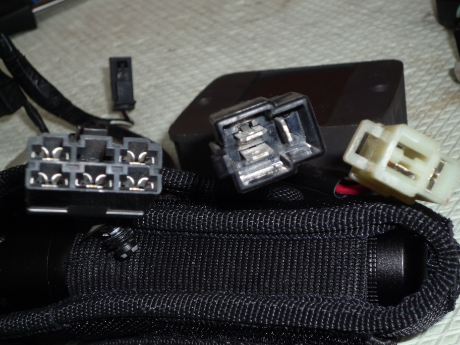

Unterschied sollte nicht N zu S sein sondern 2002 zu den Baujahren davor. Regler der 2002 hat ja auch nur einen Stecker mit 5 Anschlüssen und nicht zwei Stecker wie die Baujahre davor. Ich würde einfach die Lichtmaschine tauschen und gut ist.

Die Kabelbelegung sollte für beide Regler jedoch identisch sein,die Kabel sehen zumindest identisch aus?
Wenn die Belegung gleich ist, kann ich auch das Kabel vom alten Motor inkl. Stecker hernehmen und verlängern, wie Martin vorgeschlagen hat.

Ich mache morgen mal Bilder.
