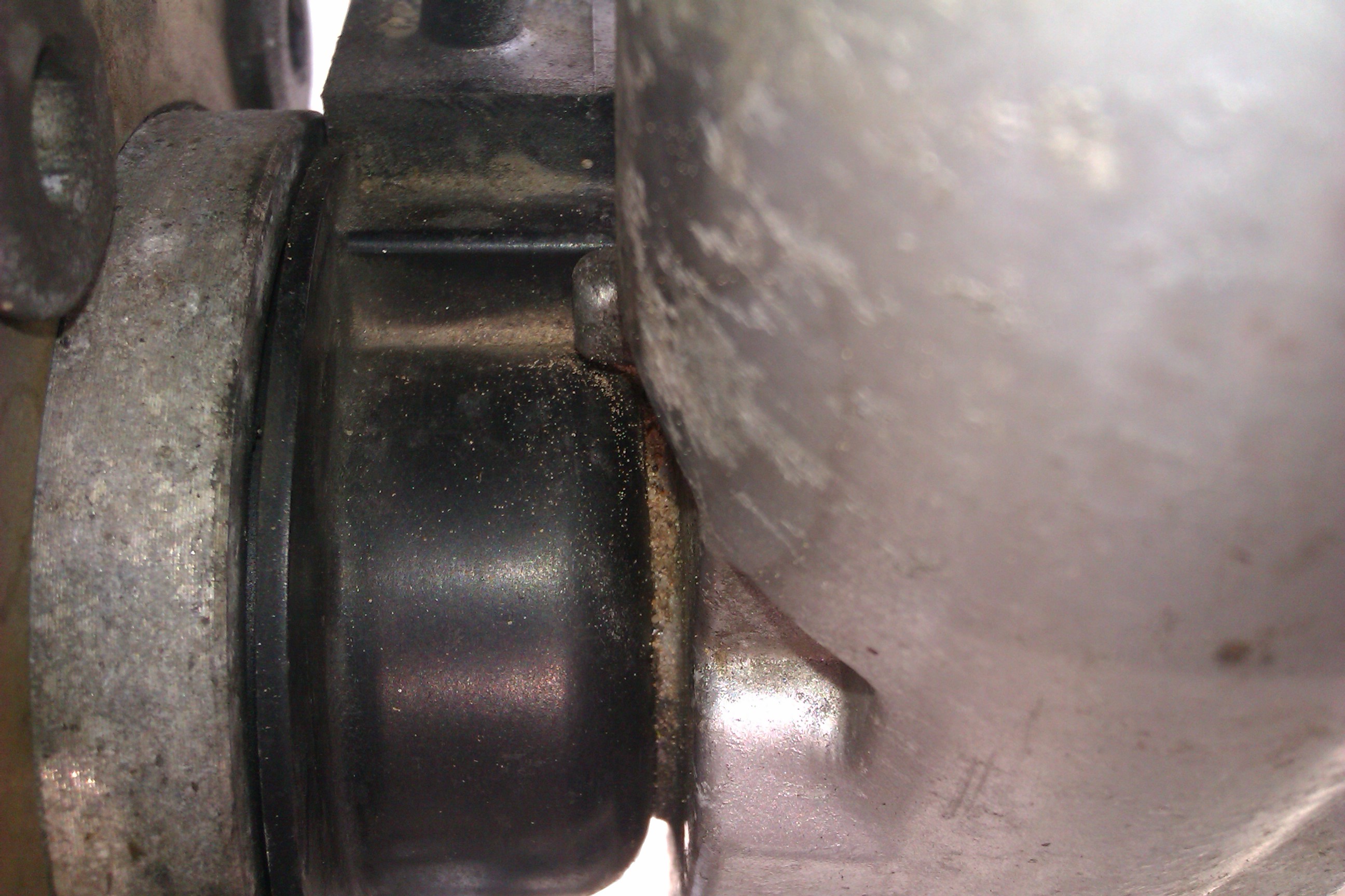

hab schon alles wieder zusammen...
aber wie bekomm ich den Rotor denn überhaupt aus dem Tachogeber raus und den neuen wieder rein?
Und das Kleben einfach mit stinknormalen UHU Sekundenkleber?
Und mal ne ganz dumme Frage:
Ist Rotor so in der richtigen Position?
Hab von vorne, also entgegen der Fahrtrichtung das Foto gemacht...

Von den Bildern her sieht das soweit wieder gut aus´.
Das Wechseln ist ganz einfach Rad wieder abbauen das Runde Teil mit den Fehlenden Nasen einfach raus nehmen, das alte Fett und die kleinen Bruchstücker mit ner Küchenrolle auswischen,
etwas neues Universalfett rein und den neuen Rotor einbauen.
Vorsicht beim zusammenbau das die Nasen nicht gleich wieder abbrechen. :!:
Alles wieder verschrauben ferdisch.
Und Freuen das der Tacho wieder funktioniert. :) moped
Ist ne Arbeit von 15 min, mit dem richtigen Werkzeug und Material. :D
