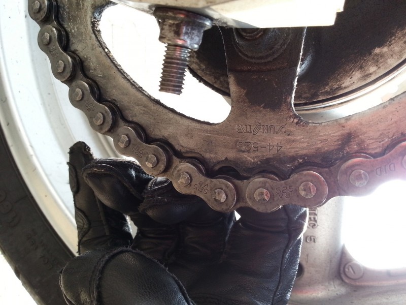

Gerade waren wir noch mal zusammen mit dem Motorrad unterwegs und ich bin gefahren ... was mich wundert .. es ruckelt auch beim Abtouren?????? wenn ihr mich fragt ruckt da hinten am Hinterrad die Kette .. aber die ist Laut Handbuch auch noch in Ordnung ...dieses Foto habe ich unterweg gemacht ...

Hmmm, wenn man die Kette so weit vom Kettenrad abziehen kann ist die schon ziemlich am Ende!! Wenn sie jetzt auch noch ungleichmässig gelängt ist kann das schon extreme Auswirkungen haben.
Wenn der Kettensatz neu ist merkst du aber gleich ob es da dran lang, oder eben doch nicht.

Wahrscheinlich liegt es an der Kette! :wink:

Die Kette scheint am Sack zu sein, so darf man die nicht vom Kettenrad abheben .... so ist dass Kettenrad eingelaufen und die Kette sicher ungleich gelängt.
Auf jeden Fall Kette und Räder kaufen .... und dann nimmst nicht die VB sondern die 525ZVM, die hält länger.
http://www.didchain.com/chainSpecs.html
Bei DID Japan wird die VB garnicht aufgeführt und somit auch für die SV nicht empfohlen.
Und die VX Kette ist zu schwach.
