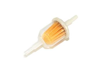

hat iemmand von euch so was eingebaut???

Jau, habe ich. Soll zwar dem Vernehmen nach eigentlich nicht nötig sein, hatte aber bei meinem früheren Mopped mal Ärger mit Dreck in den Vergasern. Mitten in den Alpen ist das nervig, da will ich lieber vorsorgen...
Achte drauf, dass der Filter nicht zu groß ist, sonst bekommst Du Probleme, ihn unterzubringen. Ich hab meinen in die Leistung vom Tank zur mechanischen Spritpumpe eingesetzt. Zwischen Tank und dem hinteren Zylinder war Platz genug.
